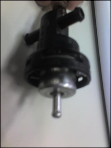

    minha (ainda) recém adquirida ranger a gasolina (4.0, 210 cv) estava com um probleminha: após de alguns poucos minutos desligada só pega depois de várias bombeadas de gasolina (gira a ignição 5x sem dar partida)...
    O problema, parece que era o regulador de pressão, que não estava funcionando deixava voltar a gasolina para o tanque, onde ficam a bomba e tal regulador.
    Queria saber de vcs se existe algum problema em ficar sem o regulador? Tem gente que diz que fica bem + gastadora, encharca os bicos, pode afogar, ...
    Nós retiramos o regulador e ligamos direto da bomba para a mangueira que vai p/ o motor. Está assim faz 2 dias. E a mangueira q botamos ainda eh vaga b. un. da. Deu uma melhorada. Agora agûenta algumas horas, mas depois (+/- 4 horas) de desligada eh necessário fazer o procedimento de bombear gasolina umas 5x antes de ligar.
    A ford aqui do AM eh ****... está querendo rancar de mim R$250 pelo regulador, enquanto os outros no paralelo não passam de R$50..
    Como saber se o regulador realmente está defeituoso? Agente assopra ele, e o ar não saí. pelas outras extremidades Parece que está normal, como os outros.
    Segue foto do dito-cujo. A bomba estava ligada nas conexóes pretas. Nestas conexões não há sentido do líquido. Para o regulador, a gasolina entra por uma conexão no meio da conexão que vem da bomba... O estranho eh que este tem um "suspiro" metálico que parece que era p/ ligar no atuador de marcha-lenta do motor, o outro lado (marrom, que aparece dedos) eh a vazante dele (qd excede a pressão, libera-se gasolina)...

    Posso estar enganado, mas a peça da foto não é um regulador de pressão, mas uma válvula de alívio de pressão. A função é um pouco diferente: No regulador a pressão de abertura é variável e depende da aceleração (tem uma linha de vácuo que atua o diafragma). Na válvula de alívio, a pressão de abertura é constante. No motor OHV o regulador de pressão fica na "flauta", mas nos motores SOHC - não sei se em todos, mas é neste caso, o regulador passou a ser in tank, junto à bomba de gasolina. Alguns motores ainda tem um damper, que diminui a oscilação da pressão.
    Dzamax, tente fazer o seguinte: "Vire" a chave sem dar partida no motor e acompanhe o bzzzz da bomba de gasolina. Faça isso umas 2 ou 3 vezes. Por fim, dê a partida logo depois que o bzzzzz parar. Se virar de primeira, é porque a retenção da bomba de gasolina (dentro do tanque) está dando retorno e não mantém a linha pressurizada.
    Há algum tempo, importei uma bomba de gasolina nova e substituí sem perceber que a antiga tinha retenção interna. Resultado: Rateando na partida. Medi a pressão da linha (o manômetro é comum, a conexão é que é um pouco difícil de achar - SCHRADER - igual à válvula do pneu de bicicleta), que estava boa, mas caindo quando a bomba desligava. Alguns nei]urônios queimados depois, consegui perceber onde tinha errado.

    Se ficou dúvida, mando outra foto...
    Esta conexão/cano marrom estava desconectado. Na bomba q está lah (não sei se eh original) não há possibilidade de conectá-lo. Eu acho que eh a vazante do regulador/válvula (onde vaza a gasolina em excesso). Porém acho que o pino pequeno (na extremidade oposta ao cano marrom) também eh vazante.
    As duas pretas originavam na bomba e destinavam-se ao motor.

    Quatro conexões, bem no jeitão de dosador de pressão, mas deixo essa confirmação pra quem tem intimidade com esta peça.

    "Quatro conexões, bem no jeitão de dosador de pressão, mas deixo essa confirmação pra quem tem intimidade com esta peça.
    Realmente o pino metálico leva todo o jeito de ser conexão com o coletor mas não tenho como afirmar."
    Estou começando a achar que esta peça não eh da ranger. Ela tem todo jeito de ficar no compartimento do motor, e não no tanque como estava antes.

    Lembre-se, o nome está dizendo "REGULADOR DE PRESSÃO" o simples fato de voçê soprar e o ar não passar , não seguinifica que o mesmo esteja em ordem.
    Ele está calibrado para uma pressão X, soprando com a bôca voçê não conseguirá saber se estar fucionando ou não. Mas tudo indica ser esse o problema;só uma pergunta, quando vc desliga o motôr fica um cheiro de gasolina ? se sim, isso mesmo.Teste a pressão da bomba também.

    Olá, pessoal.
    Desculpem-me, sou um pouco lento (de raciocínio) e fiquei perdido com as citações e correções. Vou tentar me encontrar:
    Sukis, eu estava errado:É realmente um regulador de pressão. Diferente do que tem na minha Explorer (motor OHV) mas, ao que tudo indica, o tipo in tank utilizado nos motores SOHC. Só que parece estar faltando a conexão do atuador (vácuo). Quanto à válvula de alívio, ela fica no compartimento do motor. No motor OHV, o regulador fica na flauta e retorna o excesso para o tanque. No motor SOHC, o regulador fica no tanque (teoricamente, toda a linha de combustível fica na pressão adequada). A válvula de alívio deria de segurança, e só atuaria em situações excepcionais.
    dsamaz, é bem provável que tenha uma gambiarra aí. Vou dar uma olhada nos meus manuais e te informo se tiver alguma informação. De toda forma, você pode ir tocando daquela maneira (vire a chave 2 ou 3 vezes para "dar pressão" e depois dê partida logo depois que a bomba ligar).
