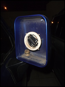

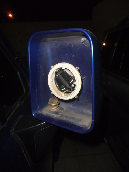

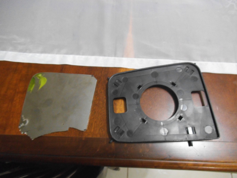

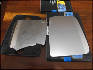

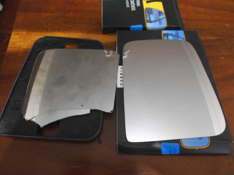

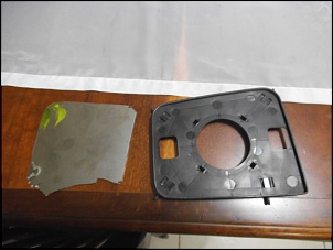

    dross você tem alguma dica para o retrovisor?
    O retrovisor tem para vender.. inteiro...... com motor ou fixo...
    Se você quer somente a parte elétrica... parte para procurar em desmanche...
    F1000 97/98.-dscf2208.jpgF1000 97/98.-dscf2219.jpgF1000 97/98.-dscf2217.jpgF1000 97/98.-dscf2212.jpg
    A sequência de desmontagem é muito importante..... o a primeira peça que tem que sair é o vidro.... somente o vidro.. sem a capa preta... que é colado e bem duro de sair.
    abç

    Citação Postado originalmente por drosssor51 Ver Post
    abç
    muito obrigado, bem ilustrativo, então na verdade não sei qual a situação que esta la dentro apenas o do lado do passageiro é original e como ja comentei esta fixado com durapox, kkkkkk, o outro é paralelo e ainda preto(original eé prata da cor do veiculo) no caso a pergunta seria motores de outros espelhos pode ser adptado?

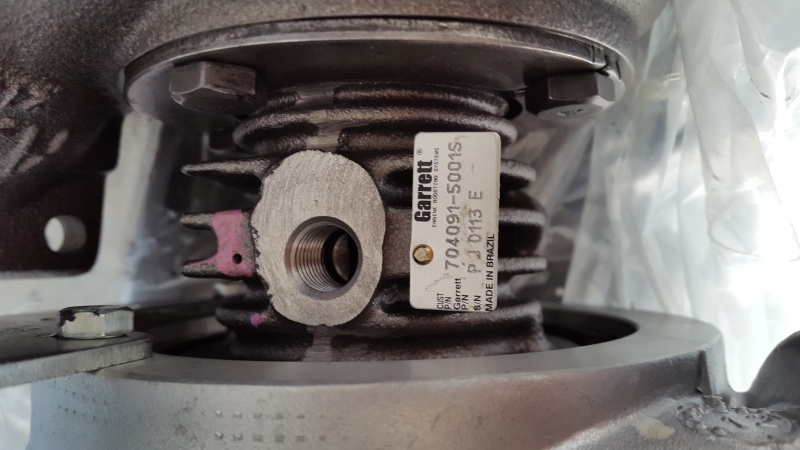

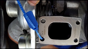

    Rodrigo, a mangueira do manômetro é conectada na curva de entrada da admissão. Poes colocar um T e sangrar essa pressão da tomada de pressão que vai para a LDA.
    A peça que chamas de cabeçote é o came da bomba. Na BI da F1000 deve ter 11mm de diâmetro, na Ranger euro II tem 12mm e na 2.8PS tem 13mm de diâmetro.

    Citação Postado originalmente por rodrigonogueira Ver Post
    Rodrigo.. eu procuraria original... só partiria para adaptação em ultimo caso..
    abç

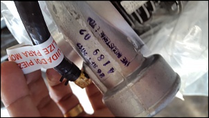

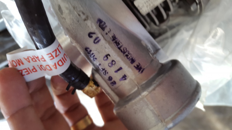

    Então Edin, acabei colocando direto no coletor mesmo abrir um buraco fiz a rosca e coloquei um engate rápido para a mangueira do turbo, ficou top, original, excerto pelo fato , de que provavelmente quebrei o manômetro original,, tentando ver se o mesmo não estava quebrado, quando coloquei a mangueira do compressor ele travou em 1.2 bar e não tem quem faça voltar, depois vou tenatr desmontar ver se tem algum objeto estranho ou algo do tipo, no fim das contas não fiz nada do painel funcionar, depois de subistituir o cabo de velocimetro descobrir que a pequena engrenagem da caixa tambem esta quebrada ou gasta ou sei que la, já a do combustível esta doidona deve ser a boia solta, depois de quase uma semana tirei ela da oficina pra levar a outra, tentando fazer o ar funcionar, de mecanica ficou faltado apenas a folga da direção que é uma pequena cruzeta a ser trocada, e o retentor do pião do diferencial que não encontrei na cidade tem que ser pela net, e sobre a bomba atoa ela continua demorando um pouco a pegar mesmo depois do arranque e bomba feita a proposito de forma bem duvidosa , proxima vez vou pegar as peças direto de um distribuidor Bosch, para ter certeza da originalidade do produto, acho que vou dar umas 3 voltinhas como vc sugeriu pra ver como fica, vou colocar as fotos da turbina sair 5:30 de casa na terça fui ate salvador-Ba buscar a turbina 3:40 estava de volta com ela, pelo menos isso sei que não vai incomodar tão cedo.F1000 97/98.-20150120_155219.jpg

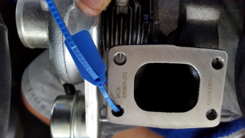

    Rodrigo... chegou a experimentar a turbina nova?? como tá a pegada?
    experimentei sim, ainda não deu para extrair tudo dela pois ainda não troquei a cruzeta da barra de direção intermediaria, e folga deixa a direção com uma folga e afeta a dirigibilidade sem falar no risco, e ainda o velocímetro não esta funcionando entretanto com o gps, ela deu 120 na 4 a 3500 rpm, não deu pra esticar mais estava com o mecânico testando, achei muito bom, o que vocês acham? estou com um ponteiro cromado pra tirar o silenciador e colocar o escapamento pro lado. ainda muita coisa pra mexer pra deixa-la o minimo possível descente, grande parte da instalação esta sem funcionar, so depois disso que poderei viajar de forma tranquila.
