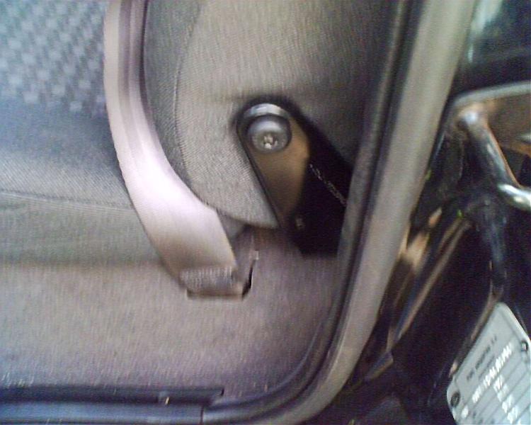

    Pessoal, hoje parei p/ tentar solucionar o problema de encosto reto do banco traseiro da ranger, pois bem, ao desmontar o banco notei que era possível apenas deslocando o suporte p/ frente, com isto ele fica fixado apenas c/ um parafuso e um pouco torto p/ fora, isto não deverá dar problema, pos o banco das mais recentes não rebatem, nas fotos mostram como ficou após a modificação, o acento ficou um pouco difícil de abrir mais nada muito complicado, porem o conforto melhorou sensivelmente.

    Miniaturas de Anexos Miniaturas de Anexos Kit conforto p/ Ranger 05 =>-hpim0152.jpg   Kit conforto p/ Ranger 05 =>-hpim0153.jpg   Kit conforto p/ Ranger 05 =>-hpim0154.jpg

    Legal. Já tinham me perguntado sobre isso. Os Argentinos tem até um kit pra vender. Quando eu tiver um filho eu me preocupo com isso. por enquanto é só minha sogra que anda no banco de trás de vez em quando

    Mas ela não tem aquela garra central, ou o banco traseiro é inteiriço?
    Interessante elas não serem rebativeis. Mas existe aquele guarda trecos debaixo do assento do banco traseiro não?

    05 pra k, é inteiriço e não é rebativel.
