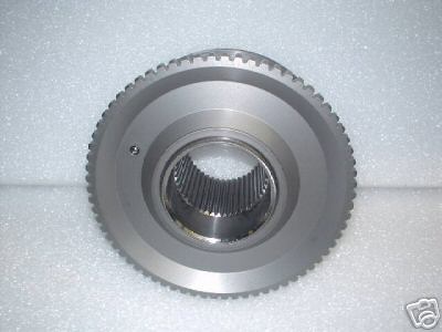

    Quanto à T-case, nunca vi uma aberta, mas parece que o Marco conhece do assunto. Vou aproveitar para tirar algumas dúvidas: Você fez um by-pass do controlador para energizar o solenóide e verificar se acoplava, certo? Depois, quando baixa o carro e não há deslocamento, ainda está com o by-pass ou já com a ligação "normal"? Você fez by-pass também para a bomba? Pelo diagrama elétrico (não olhei fisicamente) são 3 fios de alimentação na T-case: Marrom no solenóide, Amarelo e Laranja na bomba de óleo. Não sei se é este o caso, mas em alguns sistemas hidráulicos o óleo não age só como um lubrificante / dissipador de calor, mas como componente da transmissão de energia. É só um palpite, que pode parecer incoerente e até ser uma grande besteira, mas e se o óleo for o responsável por "preencher" o espaço entre os discos e evitar que "patinem"?
    Uma última dúvida - e desculpem a ignorância: Na vista explodida da Tcase, não achei estes "discos". Por acaso, seriam os componentes da "embreagem" interna (clutch pack)? Se forem, há uma recomendação expressa no Manual de Serviços para que a embreagem seja retirada e instalada como conjunto, sem desmontar e sempre mantendo a posição original.
