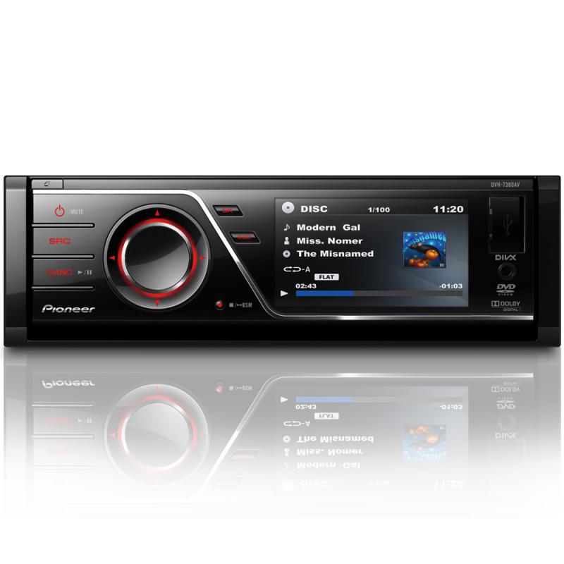

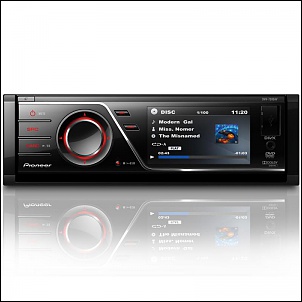

    Comprei ontem um DVD automotivo da Pioneer, tava de promoção na Americanas por R$ 449,90
    O aparelho é 1DIN, tem tela de 3", USB, entrada pra câmera de ré, etc etc... Modelo DVH-7380AV
    Miniaturas de Anexos Miniaturas de Anexos Som Automotivo em Picape-7470212sz.jpg

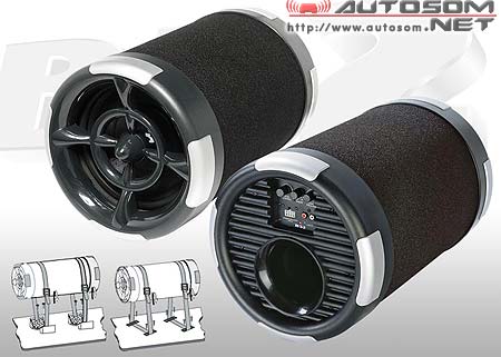

    só se for uma caixinha de sub de PC.... se as ranger tiverem tds bancos iguais o da ranger 1999...não cabe de jeito nenhum... nada maior q 1 sub de 8" isso com a litragem da caixa bem fora do recomendado pra dar um som bom...se a litragem da caixa selada ou dutada..estiver mto fora do padrão...o som do sub...vai ser o msm ele estando dentro duma caixa... ou solto....as vezes a caixa pode ate prejudicar + o som...
    o caberia atras do banco da ranger... ou embaixo dele...apertando o banco ja... é uma bazukinha de 6"... o problema é encontrar no mercado...
    mas o gasto...pra pouco som q vai fazer,não compensa... é melhor ja parti pra som na caçamba... ou deixar 1/3 do banco traseiro ou no assoalho com uma caixa pra 1 sub de 12"

    SEMPRE.... é melhor mandar fazer a caixa..doq comprar uma pronta de marca famosa...q da o msm som de uma mandada fazer...e só pelo nome é 5x + cara...
    oq eu disse q é dificil de encontrar...e sub abaixo de 8" ... pois no Brasil quase não ha comercio para eles...td mundo vai direto em sub de 12" pra cima...
    esse sub concerteza é o melhor custo X beneficio...
    LEOSOUND - Tudo em som automotivo
    um sub q aguente bastante potencia...nunca q caberia debaixo do banco ou atras do banco da ranger... a bobina dele é enorme.... fora o tanto de espaço q teria q deixar na caixa...pra não ficar encostado...+ o espaço q deve sobrar pra o cone não ficar batendo no banco...
    http://www.ddaudio.com.br/?pg=produto&pID=23
    na minha opinião... é gastar dinheiro atoa...em um som q não vai "acompanhar" a musica...
    Posicionamento de um Subwoofer - Artigos - AutoSom.net
    Evitando a queima de subwoofers - AutoSom.net
    Calculando volume de caixas acústicas
    a unica maneira de conseguir um litragem correta pra um sub atras do banco ou debaixo dele...é a bazuquinha...
