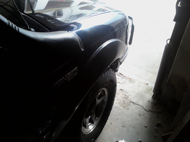

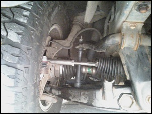

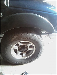

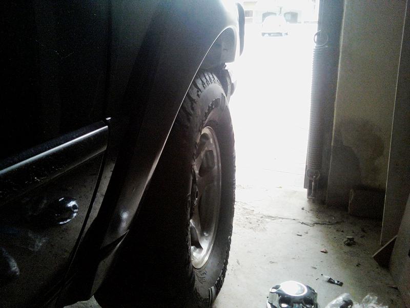

    Tirei umas fotos do angulo da roda...qq vcs acham??tá muito ruim a cambagem?só pra deixar bem claro,desde q comprei ela,sempre foi assim,só hj foram me falar desse problema

    Mais alguem tem alguma ideia do que posso fazer para acertar esse CASTER? Considerando minha historia ai em cima...
    Moises,
    num sei se pela foto da para ter uma ideia, era melhor saber quantos gruas esta positivo ou negativo.
    ABraço
