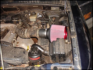

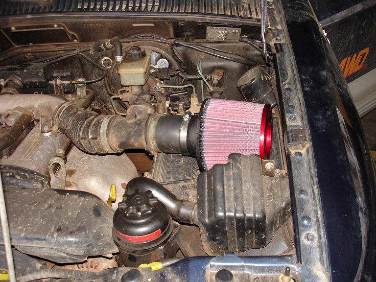

    Para ajudar a visualizar, ai tem um foto do filtro conico duplo fluxo da K&N na minha sportage. Eu so retirei a tampa de cima da caixa de ar.
    Miniaturas de Anexos Miniaturas de Anexos Filtro de Ar - Explorer v6 1997-filtro2.jpg
    Galera, me metendo um pouco aqui mas ainda mais ou menos dentro do assunto.
    Alguém falou dos filtros K&N 'laváveis' e com maior vazão... Essas duas coisas não implicam em uma 'permeabilidade' maior do filtro possívelmente permitindo a entrada de poeira. Penso principalmente no uso off-road em estradas bastante empoeiradas e coisas do tipo...
    valeu
    DiogoAndre
    uma visitinha a página da K&N respondeu as perguntas... mas mesmo assim se alguém usar e puder passar a impressao...
