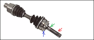

    Eita, fiz confusão! Desconsidera a parte do encaixe nas planetárias, isso é refente as tulipas.
    A garantia de que o semi-eixo fique no lugar é dada por esse anel elástico quase na ponta do semi-eixo, seta vermelha.
    Lembrando que no cubo tu tens um rolamento de agulhas, e que a pista na seta verde é onde ele trabalha, e o retentor que vai no montante, que fica com o lábio deslizando ali na seta azul.
