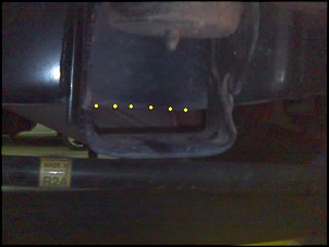

    Fui na concessionária alinhar o carro e fiquei junto do alinhador, e perguntei sobre esta questão, e ele me ensinou, é o seguinte na ranger com pneu 245/70 16 tem que ser feita uma medida do chão ao ponto do chassi indicado na foto em verde ( ao lado do suporte de levantamento), a medida correta é 36 cm porem com tolerância de 33 min e 39 max., nas que são equipadas c/ 235/75 15 é um centímetro mais baixo.
    Por tanto a altura dependerá do pneu.

    Walter, eu não consegui achar no fórum porem o que o mecânico me disse faz sentido, certamente não é a maneira mais correta, pois deve-se usar medidas dentro do conjunto mecânico, neste caso existem diversos fatores esternos que influenciam na medida, provavelmente é uma maneira prática que ele encontrou. Porem se ele for fazer a medição em seu carro ele vai abaixar toda a barra, devido ao pneu que vc usa.
    Abreu, a ranger 2005 tem o calço da mola traseira maior, cerca de 1,5 cm, em relação a 2001 que eu tinha, por tanto pode ser arriscado deixa-la reta.
