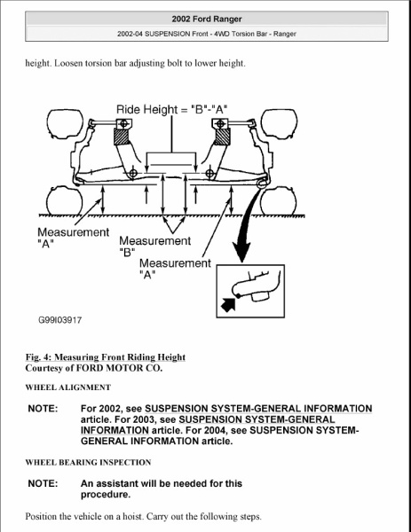

  • #40
    Usuário Avatar de RicardoFLN
    31/10/2014
    Águas Mornas/SC
    782
    Agradecimentos: 42
    Citação Postado originalmente por Udnan Ver Post
    Boa noite e ótimo ano novo a todos!
    Tenho a ranger 3.0 2006 e estou achando a suspensão dianteira um pouco baixa.
    Gostaria de subir ajustando a barra de torção mas não sei a altura correta que poderia deixar.
    Alguém tem essa informação de qual é a altura original/ideal para deixar?
    Obrigado e abraços a todos!
    B-A deve ficar entre 91 a 112 mm.
    Sds.
