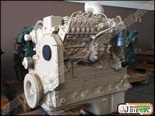

    Na minha opinião único motor de de "caminhão" que adaptaria seria o Cummins serie BT 5.9 que é 6 cilindros com bomba injetora P, é o mesmo modelo usado na dodge ram 2 geração e em vários caminhões VW e ford cargo! Ficaria top!
    01/07/2013
    Londrina/PR
    29
    Adaptar motor om 352a em uma Ford F100 1983.-104388-255843-1662504-motores-cummins-serie-b-e-c-retificados-sem-uso-.jpg
    Motor muito mais elastico e mais fácil de adaptar no cofre da F100 um cummins que o 229/6 com essa um motor igual esse da foto com bomba P trocando turbo mais algumas coisa pode chegar até 450cv, existe muita preparação nesse motor. As Bielas já são originalmente forjadas

    Citação Postado originalmente por HenriqueKaneko Ver Post
    Meu sonho é um desse, mas não está em questão no momento.
