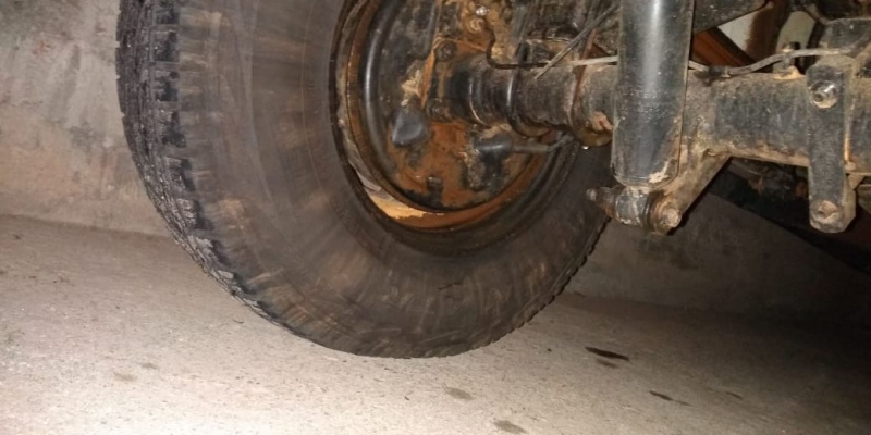

    Fui feliz pra casa na viatura e após percorrer os 90km que separam BH da minha casa em Curralinho (São José de Almeida - Jaboticatubas), no outro dia notei um vazamento na roda TE.

    A princípio o vazamento se tratava de um cilindro de freio de roda defeituoso que foi trocado. Entretanto, após completar o óleo do diferencial, o vazamento na roda TE continuou. Ele me informou que seria necessário trocar o rolamento e retentor do semi eixo.

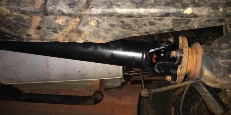

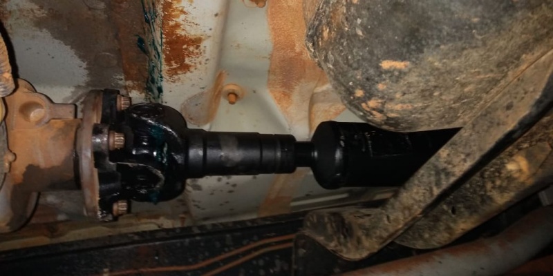

    Quando ele sacou o semi eixo veio a surpresa: o rolamento e o retentor estavam bons, entretanto, a carcaça da ponta do diferencial estava avariada, parecendo ter recebido pancadas e picotamento, vazando por ali. Além disso, ao suspender a tração para verificar o barulho, constatou que o cardan (alumínio) estava com uma folga excessiva, que podia comprometer todo o conjunto de transmissão.
    Como paliativo foi aplicado silicone na área danificada e até o momento o vazamento parou.
    Ai vieram as notícias desanimadoras: depois de ler os tópicos aqui verifiquei que o cardan de alumínio não dá recuperação. Um de aço novo aqui em BH (Cardan Minas) gira em torno de 1 mil. Já a ponta da carcaça do diferencial ele me informou que já viu recuperação (acredito que enchimento) que deu certo e que continuou o vazamento, que o mais indicado seria trocar o diferencial, que gira em torno de 3 a 4 mil, fora a mão de obra.

    O Cardan de alumínio foi substituído por um novo de aço, serviço executado em menos de 3 horas, na MG Cardans, por 980,00. Excelente atendimento e serviço de ótima qualidade. Recomendo! A roda por enquanto não vazou mais com o silicone.

    Pra saber se a corrente tem folga, vá em um morro de terra de ré, aciona o 4x4 e força pra que o carro patine, se escutar estalos, sua corrente da caixa de tração está ruim, mas uma coisa lhe digo, corrente ruim, só da sinal de problema com tração acionada dando esses estalos, andando em rodovia em 4x2 a corrente gira acompanhando o movimento da roda dianteira, mas sem qualquer esforço, faz esse teste que te comentei e veja, mas com esses relatos teus eu acredito que a caixa de tração não tem nada a ver. Em relação a carcaça do diferencial, não tem como ajustar mais a folga do rolamento? Troquei dos dois lados da minha uns meses atras, e mesmo dps de trocado, um lado continuou vazando, voltei pra oficina, abriram, ajustaram a folga, montaram e ficou 100%, caso não resolvesse, eles iriam preencher a carcaça com solda e refazer a pista.
