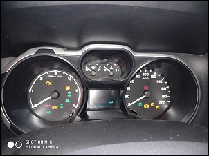

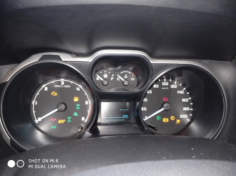

Estava arrumando aqui algumas fotos minhas e encontrei uma de um probleminha que a minha Ranger 3.2 XLS 2013/2013 apresentou no ano passado.
Ela acendeu todas as luzes do painel e zerou a parte da quilometragem e desativou o velocímetro e conta giros, depois apagou todas as luzes, tudo isso com o carro ligado em movimento. O motor não desligou em nenhum momento, porém antes disso acontecer já tinha ocorrido alguns pequenos engasgos no motor.
Depois de alguns dias rodando, mudei o combustível e o problema desapareceu. Abastecimento novamente em um posto suspeito e o problema voltou a acontecer.
Mudei o combustível e sumiu o problema. Hoje não tenho mais problemas, pois só abasteço em alguns postos confiáveis. L
Fica a dica para quem está passando por isso: Zere todo o combustível e abasteça com diesel bom de preferência S10 aditivado Shell.
