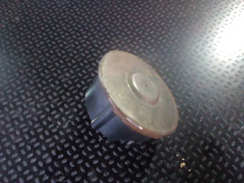

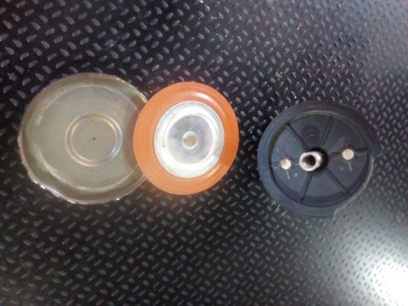

    Bom, ainda não descobri o funcionamento do sensor de vácuo! Na verdade agora sei menos do que antes, pois peguei um sensor desses e fiz uma "biópsia"!
    Seguem as fotos, antes retirem as crianças da sala
    A mola no centro da peça preta empurra o diafragma contra a tampinha metálica marrom. Quando alcança algum nível "x" de vácuo, que eu não sei qual, o diafragma supera a pressão da mola e fecha os dois contatos ali da peça preta.

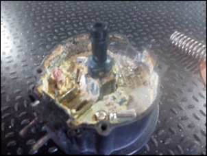

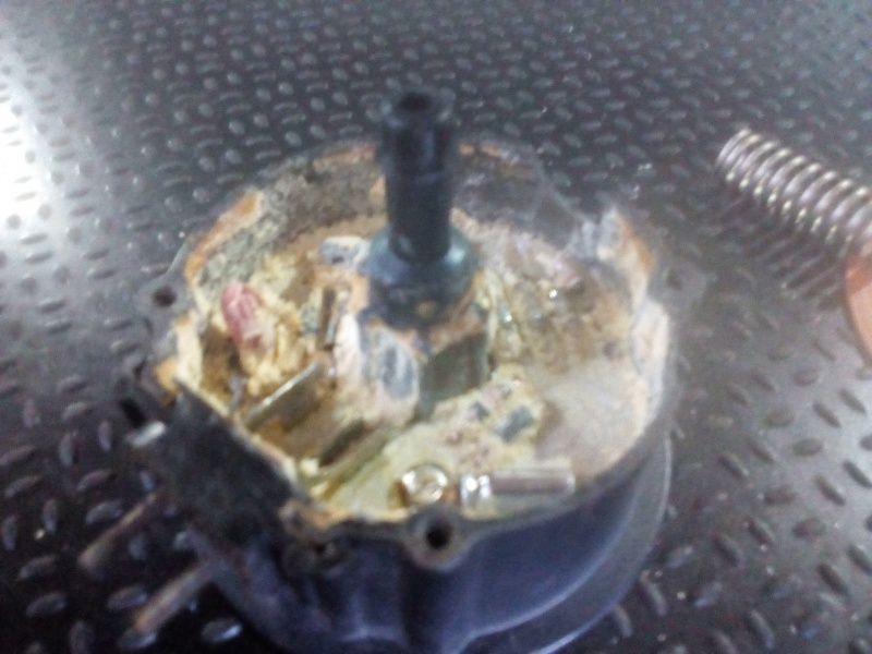

    A parte boa é essa aqui! Estava realmente estranho, dois contatos, mas com entrada de 3 fios. Retiro o material isolante e a surpresa! Há um circuito eletrônico.....resistores, capacitores e o diabo!
    Tentei encontrar algum esquema elétrico que mostre de onde vem os 3 fios ligados ao sensor, sem sucesso.
    Uma hora vou tentar seguir os 3 fios e ver pra onde vão.
