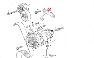

    Bah Thiago, deixa eu te pedir uma coisa!
    Tô juntando as pecinha do quebra-cabeça pra colocar a turbina TGV do 2.8 no meu 2.5
    Uma que sei que vou ter de fabricar é um espaçador entre o alternador e o suporte inferior que segundo infos existe na 2.8.
    Na 2.8 o alternador tem de ficar um pouquinho mais pra fora por causa do espaço necessário para o pescoço de alumínio da entrada da turbina. Veja aí no teu se tem essa peça, e se possível postar uma foto, só pra que eu tenha ideia de como ela é.
    Segue uma imagem do 2.5 (sem essa peça) com uma marcação do local do dito espaçador.
    Grato.

    Citação Postado originalmente por RicardoFLN Ver Post
    Grato.
    Vou dar uma olhada no meu e te falo... Mas no meu motor, logo abaixo do alternador está a bomba de DH, mas vejo para vc...

    Ricardo, te confirmo amanha bem certo, mas já botei reparo, e se não me enganho tem sim. Vai colocar a tgv e os coletores junto? Até esse duto de aluminio da boca do turbo?? Se for, pode vender tua ranger por 2.8 pra qualquer um... Hahahaha

    Thiago,
    Procurando as referências dos retentores que vou trocar quando da troca da correia dentada, sem querer me deparei com a aquele espaçador do alternador no manual do 2.8.....rsrs
    Abs.
