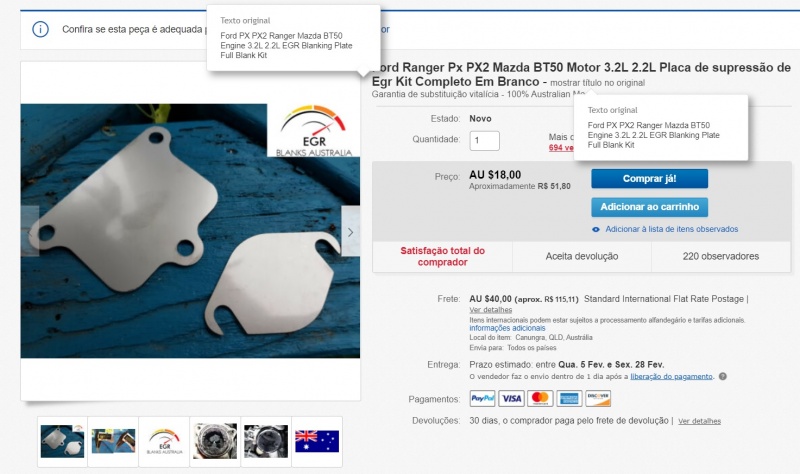

    Ola amigo, não é fácil remover a egr não. Ela tem conexões de água que a resfriam e nao da pra deixar os buracos “abertos”. O melhor a fazer é simplesmente comprar um “blank plate” que é uma plaquinha metálica que vc coloca entre a egr e o motor. Isso vai fechar o sistema sem grandes intervenções. Essa placa eu comprei no ebay mas tinha pra vender no Brasil também. Obs: compre a tampa SEM o buraco no meio. Alguns vendedores vendem (ou vendiam) com um furo no meio alegando que sem esse furo iria ficar com alerta no painel mas a minha eu coloquei sem furo e já rodei cerca de 30mil km com ela e nunca alertou nada.

    Não, não reprogramei ela. Como não removi fisicamente a egr, não precisei reprogramar pois ela continua “ativa” porém sem jogar os gases de volta pro motor. A limpeza eu fiz junto com o fechamento, na realidade eu só fechei porque quando soltei ela para inspecionar eu vi o tamanho da sujeira, ai fiz a limpeza do sistema e da parte de cima do motor. Em seguida, fechamento com a tampinha metálica, sem reprogramação nem nada.
    Sobre essa outra questão que vc levantou, não ouvi falar não, pode até ser que tenha lógica, mas honestamente não sei se afetaria significativamente pois o blank plate ou o isolamento total é bastante feito a muito tempo em diversas marcas, mas também não dá pra afirmar que não afeta pois é aquele tipo de dano que não é “visível” e que demora pra aparecer.... sei lá!!! As vezes fico com um pé atrás sobre o bloqueio, mas fato é que fiz a tempos e até agora está ok, somente as regenerações que ocorrem com mais frequência pois acaba indo mais sujeira para o DPF, então também aconselho a quem quiser fazer o isolamento da EGR, que esteja com o DPF limpo sem problemas recorrentes de entupimentos!
    obs: só fiz o bloqueio na saída da egr, não fiz na entrada dela, tem gente que isola ambas as partes, não sei qual seria a vantagem já que o fluxo dos gases se interrompe se fechar um lado apenas..
    Espero ter ajudado, abraços

    Claro que ajudou.
    Eu também já vi o kit de fechamento com as duas placas e fiquei imaginando qual seria o benefício. De qualquer forma, vou pesquisar melhor e digo aqui o que achei.
    A minha EGR está fechada por comando; pela reprogramação. Mas estou com vontade de garantir o fechamento usando o bloqueio físico também.
    Eu não sabia que era possível fazer o bloqueio sem reprogramar. Porque até onde sei ou sabia também, existe um sensor de pressão associado à EGR que monitora o seu funcionamento. Só se não tiver alerta ou erro nenhum associado à essa medida. No painel, sabemos que não de acordo com o que você conta. Já olhou no scanner se tem algo?
    O bloqueio duplo.
