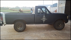

    Finalizei minha f1000 como motor cummins isbe4.5 ford cargo 916.
    Mas converti para bomba mecânica bosch.
    Alguém sabe me dizer se da para instalar diferencial 4x4 f250 com poucas adaptações?
    Obrigado.
    F1000 4x2 motor cummins isbe4.5l --20170817_145130.jpgF1000 4x2 motor cummins isbe4.5l --20161021_192707.jpg

    Sabe de algum grupo específico?. Estou tentando melhorar ela cada vez mais. Próxima etapa instalar cambio automático F250 American cambio 5r110w 5m. Abs

    Pra colocar o eixo da F250 4x4 tem que encurtar ele , é muito largo . Coloca da silverado dana 60HD que tem a mesma bitola da F1000 e ja aguenta mais que o original da F1000
