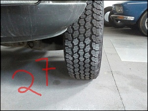

    A primeira coisa que fiz foi ver o tamanho da pegada dos pneus. Levantei o veículo e coloquei embaixo dos pneus uma chapa coberta com pó. Com 26 lbs(diant.)/24 lbs(tras.). O resultado da área da pegada foi de 348 cm2 diant. e 239 cm2 traseiro. Ou seja, o traseiro com uma área de contato 31% menor que os dianteiros. Deveria tem seguido e feito novas medições alterando as pressões, mas não pude. De qualquer forma, me serviu para mostrar a grande disparidade, ao menos em relação a área de contato.
    Teste do giz

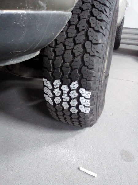

    Seguindo, procedi com o teste do giz (chalk test), que nada mais é que pintar uma faixa da banda de rodagem com giz e rodar uns 50 metros, comparando depois o quão forte fica o giz na borracha. Seguem algumas fotos.
    Marcação de uma faixa da banda com giz, por igual.

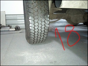

    Os dianteiros com 27 mostraram um "desgaste" parelho.

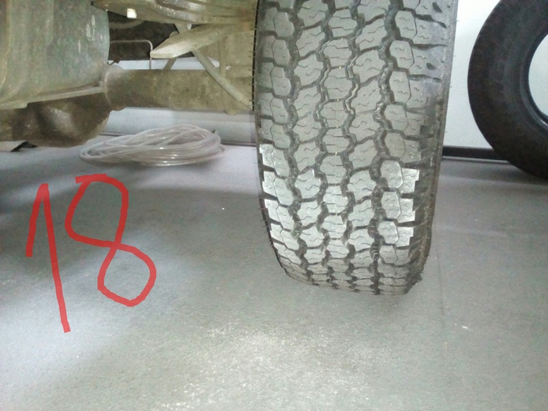

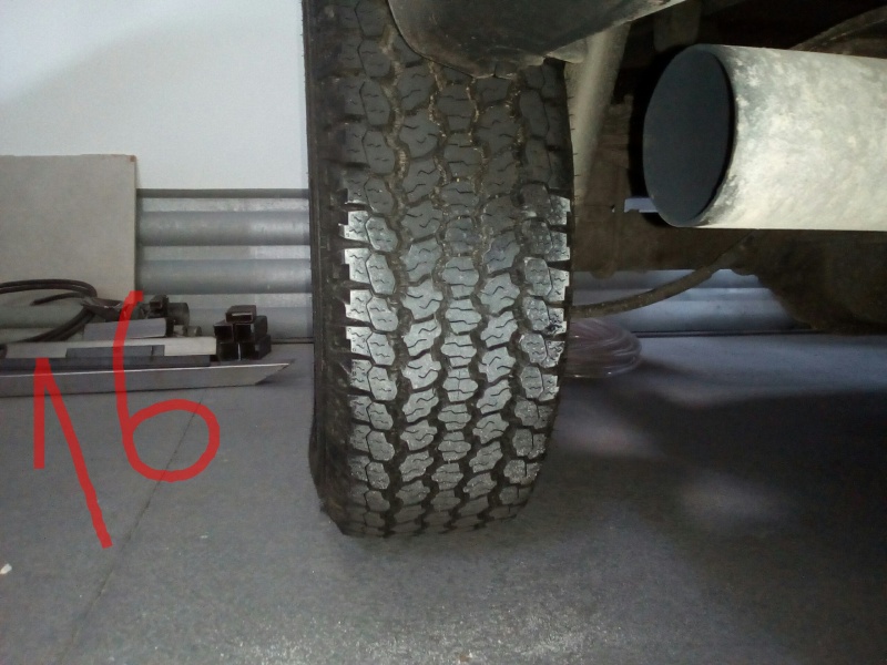

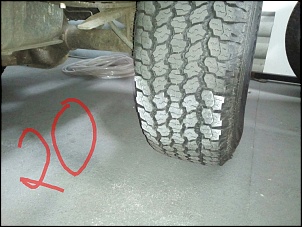

    Traseiro esq. bordas ainda com acúmulo de giz....vai descendo a pressão!

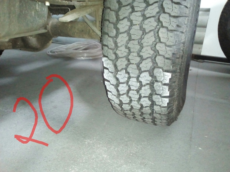

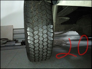

    Traseiro direito....aqui dá pra perceber a diferença que faz um tanque cheio e um motorista com 90Kg, ambos do lado esquerdo do carro!(o traseiro direito tem de ficar com 2 lbs menos que o traseiro esq.)
    Obviamente que nesse momento em que os traseiros estavam com menos de 20 lbs tu começa a se perguntar: Pqp, será que isso tá certo? Será que o pneu não vai sair voando do aro? Será que 99% da galera do fórum tá errada? Será que os "ingenheiros" da ford comeram co...ô?
    Aí me dei conta que talvez a tala dos meus aros não fosse a apropriada para pneus 31, eles são de 7". Dei uma pesquisada, e aparentemente nenhum problema nessa combinação.

    Ok, fecha com o que me disse o teste do giz, 27/18.
