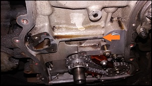

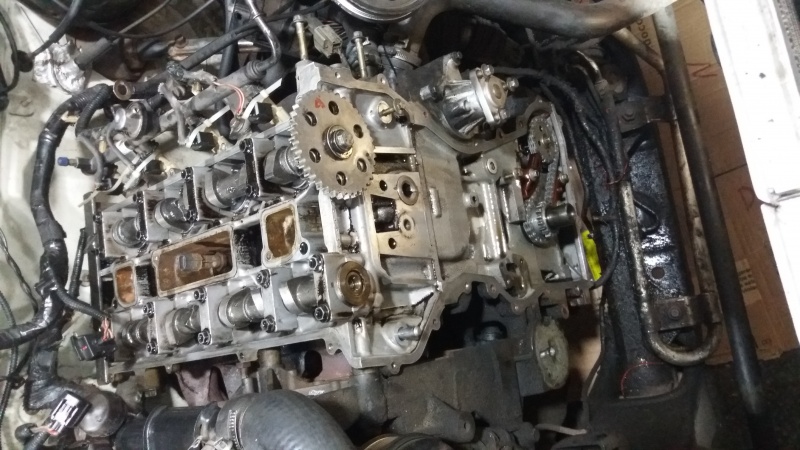

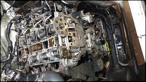

    Motor da monstrinha aberto: Fiquei impressionado como está limpo. Marquei em laranja o desgaste que a corrente fez ao bater no bloco.

    Trocamos o tensor da corrente e colocamos um kit paralelo de Guias. A guia do lado direito não coube, os furos não casavam... como pode o fabricante fazer uma cópia, cujos furos não casam...
    Ligamos o carro e a barulheira sumiu, contudo, ainda dá pra escutar a corrente vibrando dentro do motor. Ela deve ter esticado, somado aos desgastes da engrenagem... enfim. Comprei o kit completo e a oficina vai abrir novamente o motor para trocar o kit. Marca Takao e o tensor FoMoCo.
    Semana que vem devo postar um vídeo do motor depois de trocar o kit, pra quem for abrir esse motor fica a dica. TEM que trocar o kit completo, devido ao desgaste do conjunto. O mecanico achou que a troca do tensor resolvia o barulho, mas não fica 100 por cento.
