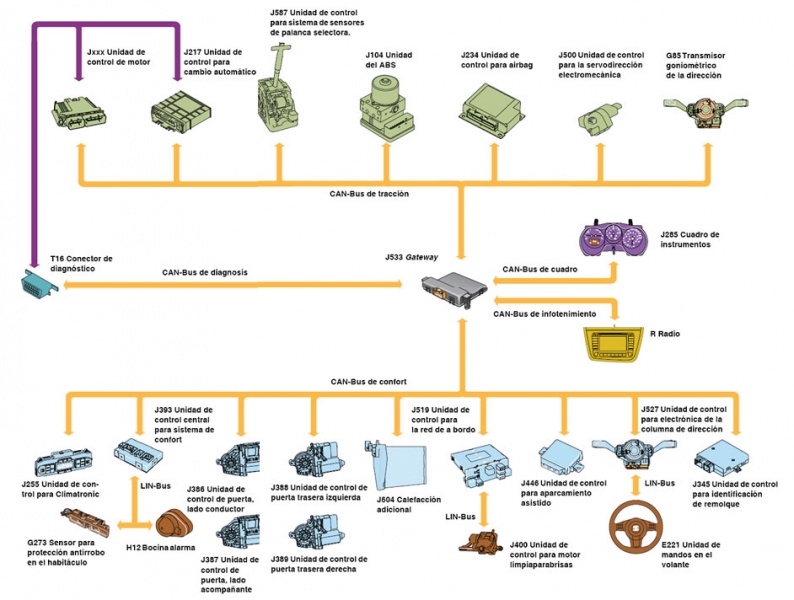

    Valeu Jhonny mas queria saber se tem mais um de um fio pós chave, você saberia dizer? Veja o esquema abaixo, não é da Ford mas exemplifica o que quero fazer.
    No momento, para evitar o retorno de tensão, coloquei um diodo 1N4007 na conexão da central com este pós chave que estou usando... dessa forma polarizei o sentido da corrente e ao desligar a ignição o diodo "segura" o retorno. Fiz os testes com multimetro sem ligar a central, depois com ela ligada (dando retorno) e após o uso do diodo. Funcionou direitinho, segue foto abaixo da "instalação" rsrs. Obs: depois eu soldei e isolei, claro!
    Não é uma solução elegante, mas funciona. Se alguém souber como funciona esses diversos tipos de "can-bus" na ranger, e puder dar uma explicação seria bem legal!

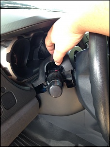

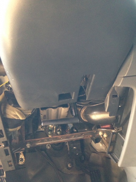

    Removendo a capa da direção. A parte de cima é só encaixada, é só puxar pra cima que ela solta. Não precisa remover, é só deixar solto.
    A parte de baixo, tem um parafuso bem ali no meio, precisa remover.

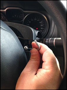

    Para terminar de remover a parte de baixo da capa, é necessário remover, além do parafuso que fica em baixo, dois parafusos que ficam na frente, atrás do volante. Para isso tem que girar o volante para um lado, até acessar o parafuso, e depois para o outro lado.
    Feito isso, a capa de baixo pode ser removida. Pode ser removido também aquele porta trecos que fica do lado esquerdo, e a capa que fica entre a direção e os pedais. Essa capa tem um parafuso, que fica do lado esquerdo dela e o porta trecos fica na frente desse parafuso, por isso tem que retirar ele. Fica mais fácil de mexer sem isso, foi o que eu fiz.

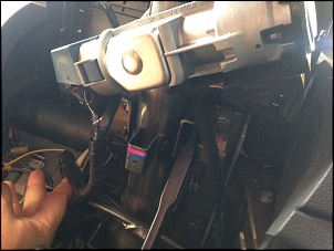

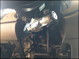

    Essa é a foto sem as coberturas, já temos acesso ao cilindro de chave, onde tem as ligações elétricas.

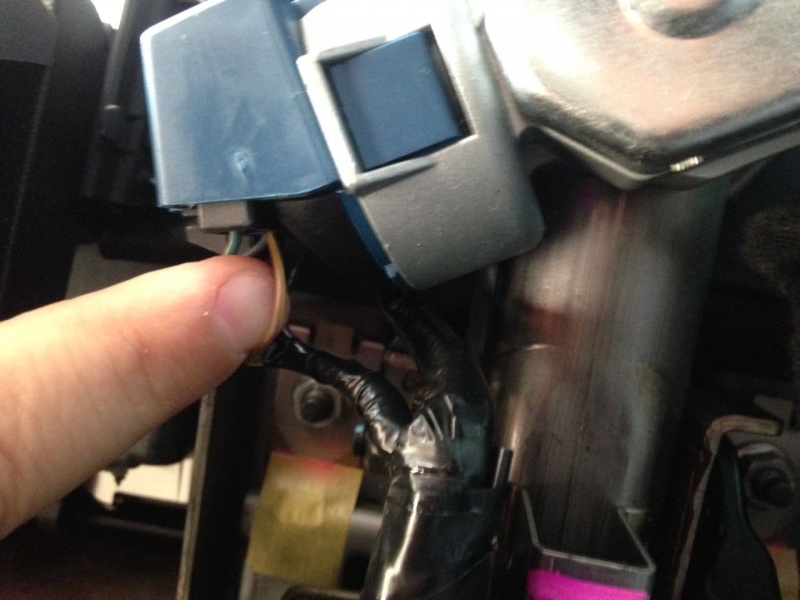

    Nessa foto estou mostrando de onde eu tinha feito a ligação inicialmente. Embora o fio seja amarelo, ele só é um pedacinho de fio, ele se liga em um fio de outra cor. Essa ligação era do vidro elétrico, como comprei o carro usado, já estava ligado assim, imaginei que estava correto mas não estava. Como o vidro elétrico é temporizado, nunca tinha percebido que ele estava na posição 2 da chave (luzes do painel acesas). Nesse fio é onde é ligada a bomba injetora, por conta disso, e mais o fato da central estar dando retorno de tensão após desligada é que o carro ficava com o motor ligado por mais uns 2 ou 3 segundos após desligar a chave. A chave cortava os 12v, mas a central continuava alimentando o fio com 12v, por isso para a bomba era como se ainda não tivesse desligado a chave. Ao redor do cilindro onde vai a chave tem as posições 1, 2 e 3.

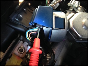

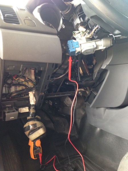

    Visão geral do painel sem as capas, e com o multímetro fazendo as medições. O cabo preto (neutro) eu liguei na barra de ferro que fica abaixo da direção, ai só usei a ponta vermelha (positivo) para fazer os testes.

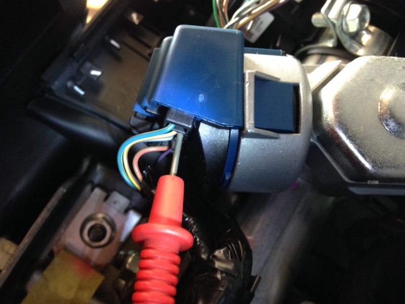

    Conector onde foi feito a medição. Para isso usei um multímetro simples e testei fio a fio. Escolha um fio, e teste com a chave desligada. Se deu zero Volts, proceda virando a chave para a posição 1, de acessórios, na qual as luzes do painel ainda não se acendem, e veja se muda para 12V aproximadamente. Se não for, desligue a chave e teste outro fio. Se for, parabéns, achou o fio que vc queria.
    Fio correto do pós chave da posição 1 do cilindro. Retirei a ligação antiga, isolei o fio que tinha sido utilizado, e mais abaixo, no mesmo chicote da foto na qual mostrei onde estava ligado, descasquei um pedaço do novo fio e fiz a nova ligação. Como só removi o fio da posição anterior e coloquei na nova posição, o diodo que eu tinha instalado anteriormente pra evitar o problema do retorno já estava fixado.
