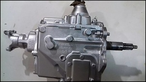

    tenho uma f1000 com cambio 240f com tampa de ferro. Estou com difilculdade de engatar a 2 sem entrar a ré (mola muito sensível), troquei o reparo da alavanca e mudou muito pouca coisa. oque poderia fazer afim de melhorar essa situação?

    nao seria o 280 f??? o do caminhão chevrolet? pois a re do 240f 4 marchas da D10 e F4000 a re´é do lado da 3 ???

    Bom dia Salles, é o mesmo da D20 com primeira trator (primeira para trás lado esquerdo), geralmente saio de segunda nesse cambio pq a primeira é muito reduzida, e é muito facil engatar a ré. Me falaram que colocando a tampa de aluminio QUE resolve o problema, más estou na dúvida quanto a isso.

    é 240V, o da D20 com tampa de ferro, agora a tampa de aluminio do 2615, não serve, ja tentei colocar, nas casas de jeep tem uma tampa pra adaptação, o pessoal dos engesa ja montaram e disseram que fica bão, na casa da transmissão tinha, APENAS 900 pilas,

    agora se ta engatando re com facilidade, EU tiraria a tampa e trocava as molinhas dos inibidores dos garfos, é um reparinho deve melhorar bem, e gasta bem pouco
