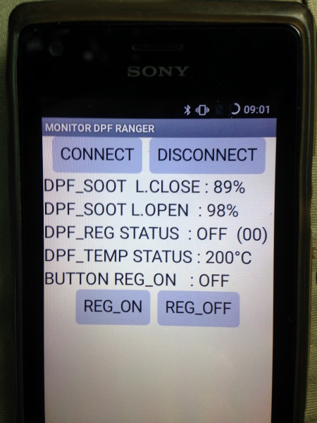

Comprei a ranger com o DPF precisando de regeneração. Tentei fazer por conta própria com o software do Celso (excelente software) mas não tive sucesso, uma das medidas estava estática (DPF SOOT L OPEN) não mudava absolutamente nada, fica apenas em 98%. Já o L CLOSE, este sim muda, ele diminui a cada tentativa de regenração foraçada. Vide foto abaixo:

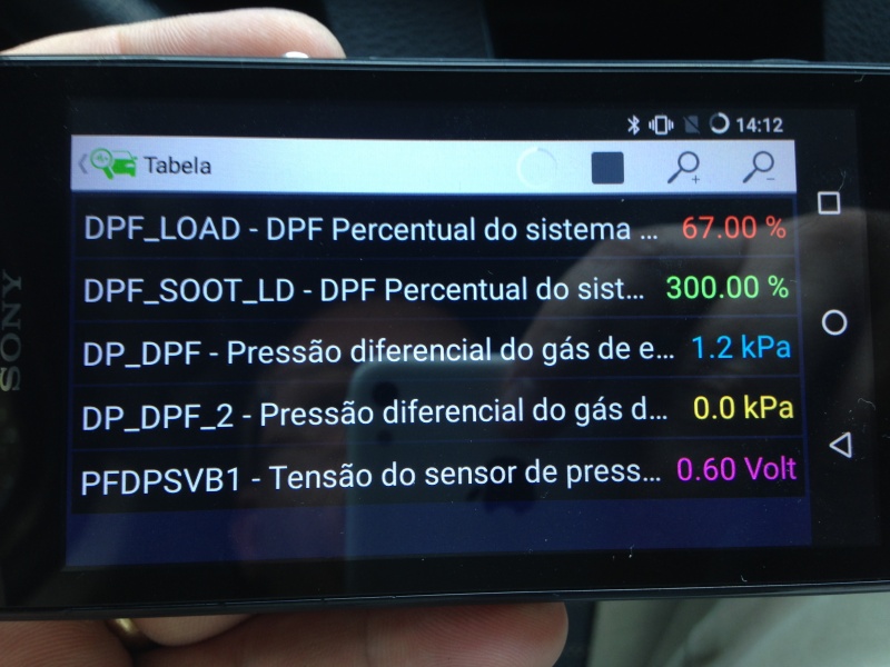

Instalei o FORSCAN, e coloquei alguns parâmetros para medir. Segue abaixo a tela:

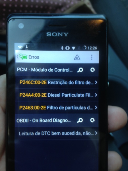

O que notei de cara é que o DPF SOOT LD está em 300%. A impressão que dá é que é o valor limite desse app, e que os 98% seriam o limite do app do Celso. Poderia ser o começo de uma "coincidência" de valores. Em relação aos erros da ECU, segue abaixo a foto:
Apaguei e recarreguei e estes erros persistiram.

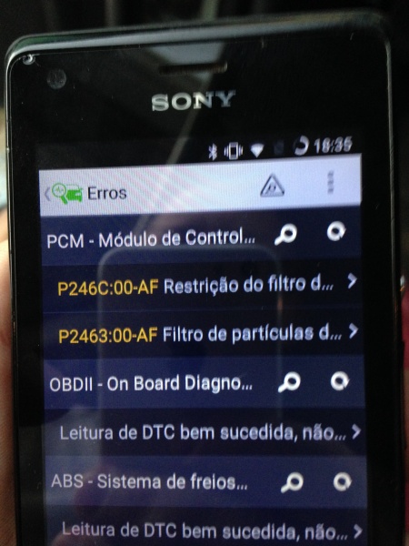

Enfim, levei na CSS para fazer a regeneração, imaginei que seria mais "profissional" mas no fim a css me ligou dizendo que tinha que desmontar a fazer a limpeza em bancada pois não tinha dado certo. Autorizei, ia ficar mais 600 reais mas resolvi encarar. No dia seguinte me liga a css dizendo que também não tiveram sucesso, e que eles tinham detectado problema em um bico injetor e na turbina.... Preço? 6700 o bico e 6500 a turbina, mais a mão de obra. Claro que não autorizei e fui buscar o carro, eles disseram que nem iriam me cobrar nada porque "não deu certo". Chegando em casa, entrei debaixo do carro e vi que eles não desmontaram o filtro, conforme disseram que fariam... No entanto, chequei novamente os erros, e eles nem tinham apagado... Apaguei com o forscan e gerei novamente, reduziu um erro, o P24A4 sumiu:
Fui até uma oficina diesel e conversei com o mecanico que disse não concordar com a css. Comentei sobre estes valores e ele sugeriu fazer a limpeza do dpf na bancada (700 reais) e depois partir para a verificação do sensor de pressão. Voltei para casa, e lembrei que outro valor "estático" no forscan era a medição de pressão do segundo sensor, o que fica depois do dpf (valor em amarelo):
Resolvi testar, entrei debaixo do carro novamente e desliguei as duas mangueiras que vão para o sensor de pressão. Em uma delas, a que está entre o motor e o dpf, está saindo ar dela. A outra, que fica depois do dpf, não está saindo ar. Identifiquei que a pressão em AZUL é do sensor ANTERIOR do dpf, e a AMARELA é do POSTERIOR. Assoprei a mangueira que não saia ar para ver se estava entupida (empurrando ar para o dpf) e estava aparentemente normal. Reconectei o cano que saia ar e vi que o valor em AZUL alterou de imediato, então a medição estava instantanea, ai resolvi inverter, colocar ele na outra ponta, da medição em AMARELO. Pela lógica, imagino que deveria dar o mesmo valor que o que estava dando no AZUL. Mas não deu, ficou em 0 kPa de pressão. Estranho, porque sai ar desse cano.
Pergunta: Esse valor em amarelo deveria ter mudado?
Pergunta2: Se ele deveria ter mudado, então são duas situações, 1a que é o sensor não estar medindo, e a 2a que é o cano não estar saindo ar, que pode ser o dpf entupido.
Pergunta3: Alguém tem alguma dica de mais algum teste que eu possa fazer por conta própria para verificar este sensor diferencial de pressão?
