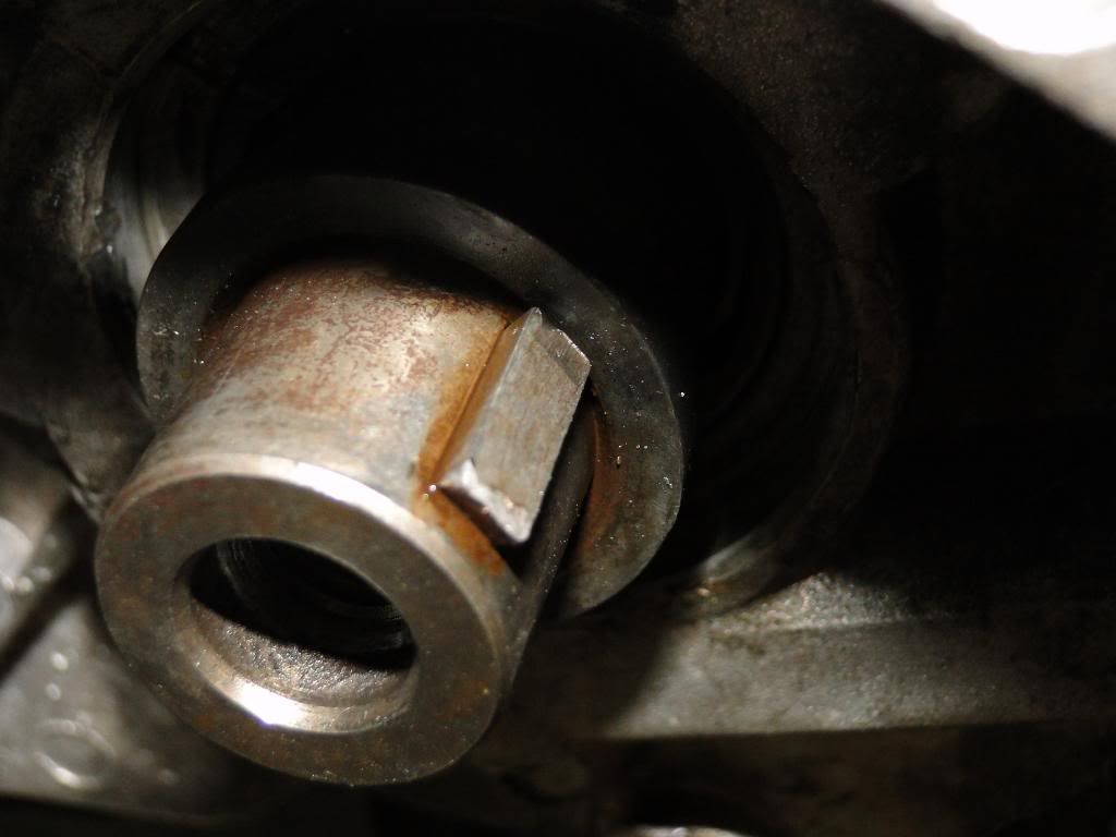

quando eu desmontei tudo novamente reparo que a polia do comando estava levemente mais folgada vendo ela pela espia da bomba de vácuo.. achei que esse seria o problema. dai desmontei a tampa de válvulas e a tampa da corrente.

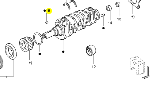

dai eu tive a surpresa de ver na hora de tentar colocar ela no ponto percebi que a chaveta do virabrequim estava quebrada
(minha teoria que quando meu pai empurrou ela para pegar no tranco varias vezes isso foi fragilizando a chaveta ja que como muitos sabem a pior coisa a se fazer a um motor diesel e por ele para pegar no tranco. como eu não mexi na parte debaixo ou se quer tirei a corrente do vira não percebi )
