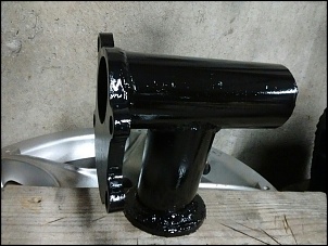

    alguém que entende ou usa pente na turbina pode me dar uma ajuda
    coloquei aquele pente em forma de Z ele deixou a camioneta enforcada ela nao anda perdeu muita potencia e o escape direto nao ronca.
    estou vendo pensando em mandar vim esse em forma de T alguem tem ele ou usa, sabe como e o funcionamento dele se nao perde potencia e pia bonito

    Amigo, coloca o gravatinha que pia bonito hein....

    Tenho pente na minha Ranger 3.2 e um amigo tem na F1000 229 dele. Ambos são gravatinha. Piando bonito ambos.
    O problema de outros pentes (T, Z...) é que o pente sempre representa uma restrição a passagem dos gases então se você restringir demais, deixa o carro enforcado mesmo.
    Daqui as fotos da gravatinha da minha Ranger... dá pra ver bem como fica o resultado: http://www.4x4brasil.com.br/forum/fo...ml#post2374448

    Tenho um pente em T na minha f1000 229, pia muito, tem hora que chega incomodar. Mas como já peguei ela assim agora veio uma duvida. Ele diminui mesmo a potencia??

    O pente nada mais é do que um pedaço de ferra na saída dos gases na turbina. Como todo objeto colocado ali, ele tende a dificultar o expelimento de gases pela turbina. Então sim, alguns mais e outros menos, todos os pentes prejudicam o desempenho sim.
    Pense num apito comum. É a mesma coisa.
