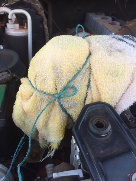

    A minha encontra-se com o mesmo problema. Baixando água sem aparecer nada no óleo, sem fumaça branca, sem marca nos selos ou qualquer coisa do tipo. Graças ao tópico aqui, resolvi por um pano e amarra-lo na tampa. Andei dois dias na cidade e nada de molhar o tal do pano. Deixei o pano no lugar e andei 55 km de rodovia, em alta, 3 a 3500 rpm. Chegando no destino abri o capo (F250 2002), tava la o pano encharcado! (Segue foto)
    Hoje vou trocar a tampa e espero que resolva o problema. Qualquer novidade digo aqui.
    Ah, sobre as ventoinhas auxiliares para o ar, vale muito a pena! Tenho duas na minha, carro parado pode ficar com o ar ligado que aguenta bem, não sobe a pressão.
    Quando tive essa ideia pensei que todos iriam rir de mim, afinal, foi de um MacGyverismo no momento de desespero que ninguém sabia o que era. E era bem isto que acontecia comigo, andava de devagar e tudo ok, pisava um pouco e o chafariz se instalava nela.
    Vamos ver agora se com a tampa nova a sua dá jeito.
