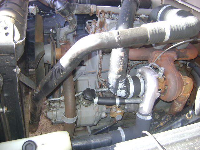

    Salles essa turbina K16 pode ser instalada em qualquer mwm 229 só é necessário refazer a saída do escape certo? o meu motor usa bomba bosch com regulagem original tenho que mexer em alguma coisa pra colocar essa turbina e outra coisa ela pode ter a carcaça virada, pois como tem west gate isso não limita a instalação? pergunto pois minha turbina teve que girar o sentido dos bocais de entrada e saída por causa do intercooler. segue uma foto pra vc ver ai se da certo, e como funciona a regulagem dessa válvula west gate? vc pode explicar? seria como aumento ou diminuição de débito do óleo a grosso modo. como se regula ela?

    Luiz pode usar sim, mais como disse tem de assegurarque a turbina que comprara tem a mesma fixação que a sua a chamada APL ou T3, ai é só acertar escap e lubrificação, que varia de turbo pra turbo a nivel nips das mangueiras de entrada e saida, nada muito complicado, ja pra girar a wast gate fica presa na caixa fria, e pode ser que tenha de fazer um pequeno suporte tb muito facil, ja na regulagem ela funciona como uma valvula de alivio, quando chega na pressão a valvula abre, e ai deixa passar parte dos gases de escap por fora do rotor, então sem gases ela só vai até o giro determinado, não mandando pressão excessiva, isso se da regulando a haste que vai na valvula, que ja vem regulada de fabrica pra 1.5 que é o uso nos cumins
