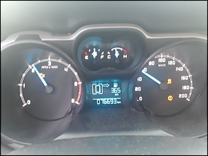

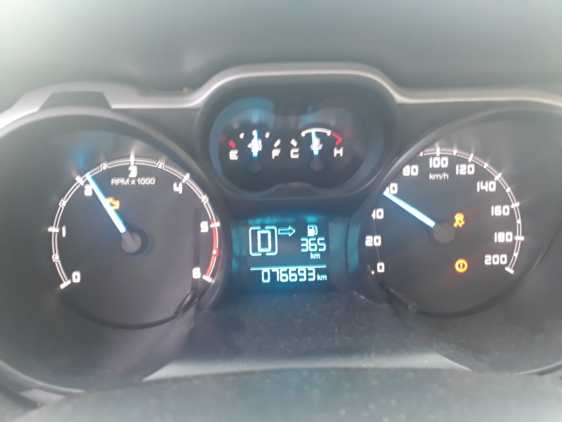

    Problema Câmbio Ford Ranger 2013 LTD
    Bom dia pessoal!
    Também stou com esse problema intermitente na minha ranger LTD 3.2 2013. acendo a luz do controle de estabilidade, da injeção e uma engrenagem com uma exclamação. o carro perde força, e não passa da 3a marcha.
    Ví no fórum que muitos trocaram a caixa ainda na garantia, será que tem algum recall que resolva isso, ou terei que pagar quase 30mil para resolver esse problema?

    A minha apresentou esse defeito semana passada. Não precisa trocar caixa nem nada mecânico, é uma placa eletronica que fica dentro da caixa, e é tranquilo de fazer o serviço, nem precisa baixar o cambio, porém perde-se o oleo e tem que trocar.
    O código da peça (part number) é AL3Z7G276B, e essa peça é utilizada em vários carros da Ford, como Transit, F150, Mustang, Ranger etc. Aqui no Brasil eu cotei e está em torno de 1.600 a 1.900 Reais, e nos estados unidos custa em torno de 120 dolares. A Ford não fez recall disso, mas acredito que deveria fazer, pois tem vários casos com esse mesmo defeito, enfim, que se lasquem os consumidores, né?
    Mas não se desesperem, a solução é mais simples do que aparenta ser.
