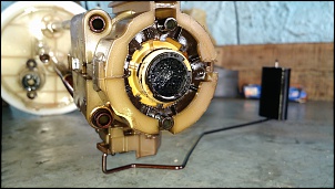

    Olá a todos, sou novato mas gostaria de compartilhar com os senhores um probleminha solucionado em minha ranger.
    Há uma semana atrás, peguei a família como de costume anualmente para aquela viagem de férias, onde a nossa Ranger 4 x4 3.0 turbodiesel (2011) recebeu a missão de nos levar a Salvador, Teresina e provavelmente Fortaleza também... o primeiro dia subimos a serra em direção a Petrópolis e rodamos praticamente 1000(mil) KM sem problema algum... desempenho e ultrapassagens com excelência 3.0, dormimos em Vitória da Conquista-BA.
    No segundo dia, acordamos 0600hs para seguir viagem, crianças eufóricas etc.... ai então na primeira subida longa, que apertei o acelerador, o carro não obedeceu e perdeu velocidade gradativamente, chegando a 60km/h.... e assim voltei a cidade e um mecânico olhou olhou e disse que com certeza seria filtro de combustível sujo, que não era problema de bomba ou motor, fiquei menos tenso e ele me orientou a ir em uma outra loja de grande porte, onde foi passado o SCANNER que detectou dois códigos de falha ambos referente a uma válvula solenoide que fica anexa a bomba de alta pressão de combustível, na própria loja da oficina custa 1200 reais a tal solenoide, porem o mecânico disse que faria uma limpeza da peça antes de eu pagar pela nova. assim foi feito e fizemos teste onde não mãos apresentou falhas e nem perda de rendimento, assim voltamos e eu peguei estrada...
    cerca de 50 km rodados, la aparece o defeito novamente, intermitente, em lugares planos eu conseguia andar com velocidade razoável, cerca de 100 km/h e assim segui viagem com paciência de Jô e fé em Deus. Observei também que se desligasse o carro e deixasse em off por alguns minutos ele voltava a andar bem.
    ai chegando ao destino levem a um velho amigo mecânico, que fez a retirada do tanque e combustível velho, e limpou bomba filtros tanque e assim o carro ficou joia.... o problema era filtros internos do tanque de combustível com excesso de crostas.
    Espero que seja de bom grado a experiencia.
    abraco a todos.
    Miniaturas de Anexos Miniaturas de Anexos -img_20160108_155608305.jpg   -img_20160108_155556357.jpg

    É sempre assim. A gente pensa absurdos e às vezes até em filtro. Mas ninguém pensa no filtro do tanque.
    Que bom que deu certo! Abs
