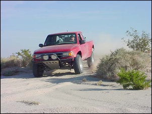

    Não há muito mistério em levantar a Ranger 4x2. Para tanto, existem diversos kits nos EUA, que podem ser obtidos via www.askby.com
    Nesse sentido, só para te provocar, aí vai uma foto e dois bons sites:
    - The Ranger Station (excelente):
    http://www.therangerstation.com/
    - Dezert Rangers (bonzinho):
    http://www.dezertrangers.com/
    Por outro lado, se você optar por colocar somente molas maiores, fique atento às regulagens de Cáster e Câmber da suspensão dianteira. Se você não respeitar os limites previstos pela Ford, sua picape ficará quase "indirigível" e muito perigosa!!!
    Ainda nesse sentido, o site The Ranger Station (acima) tem ótimas dicas para você melhorar sua Ranger!
    Qualquer coisa, escreva!

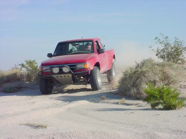

    Ford Ranger com Bl de 3".
    Miniaturas de Anexos Miniaturas de Anexos Levantar Ranger 97-marucio-003-3.jpg
