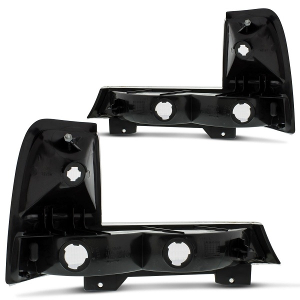

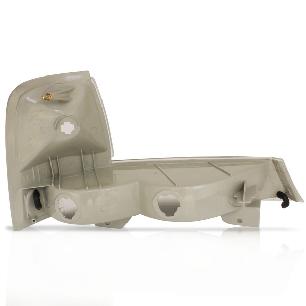

    Seguinte, faz um 15 dias que comprei minha Ranger 2.8 Cabine Simples Ano 2002 e constatei que ela é extremamente ruim de luz para andar a noite e que logo logo vou partir para faróis auxiliares, porém estive analisando e no conjunto do farol e vi que ela possui um soquete que não é utilizado, conforme fotos abaixo da pra ver que tem espaço para três soquetes , um para meia luz ou também chamada de luz estacionária (o menor da esquerda superior), o do pisca (da esquerda inferior) e sobra o da direita:
    Duvida para Melhorar Farol da Ranger-1261_4_20121210094358.jpg Duvida para Melhorar Farol da Ranger-par-lanterna-dianteira-pisca-ranger-04-03-02-01-00-99-98-14209-mlb3518234321_122012-f.jpg
    Ai que veio a minha dúvida e ideia no Fiat Stilo tem um espaço desse no farol que é pra utilizar uma lampada H1 como farol de milha pois tem foco liso e de longo alcance, porém será que se colocar uma lampada nesse espaço, pode funcionar como farol de neblina já que a lente é trabalhada? Será que da uma melhorada? Será que alguém aqui já tentou fazer isso?

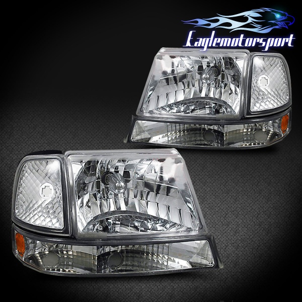

    Eu até vi no e-bay um farol coisa mais linda, perfeito porém muito muito caro, gastaria quase R$ 1.500,00 com todas as custas de importação e frete, coisa que ficou bem inviável para se importar dos EUA, vou até colocar uma foto pra vocês verem, eu até achei o modelo em um tópico aqui do fórum, mais muito antigo e o anuncio não era mais válido ai fiz uma nova busca e achei novamente.
    Link do anuncio: Crystal Chrome Headlights 1998 2000 Ford Ranger Assembly Amber Corner Lamps | eBay
    Pois acho que qualquer tentativa é valida para melhorar o farol, pois é muito mais muito ruim.

    Os dois soquetes inferiores são usados nas setas, com duas lampadas de cada lado. Se usar somente uma, as setas ficam piscando rapidamente, pois o rele eh para três lampadas, duas na dianteira e uma na traseira. Quanto a usar farol neste local creio que vai ficar sem foco.

    Assim como já comentou o colega LeoLeone, se usar essa parte da lanterna, que é apropriada somente para lâmpadas auxiliares, e instalar aí lâmpadas de farol, a luminosidade não terá foco e não servirá para uso como farol, já que os faróis geram luminosidade convergente, pelo resultado da geometria do fundo do farol (espelhado), assim como dos feixes de vidro ou acrílico das lentes dos faróis, diferentemente das lanternas em geral, que geram uma luminosidade mais dispersa.
    Existe também aí nesta adaptação um outro inconveniente.
    Pela potência que tem as lâmpadas de farol, dependendo do modelo usado (filamento-halógena), a caloria gerada irá derreter essa peça, pois ela é de plástico, a lente ficará muito próxima da lâmpada, não sendo portanto apropriadas para adaptação de lâmpadas de farol, reforçando o fato que os faróis, justamente por esse motivo tem o fundo (espelho) metálico que é para evitar esse problema de possível derretimento por alta temperatura das lâmpadas.

    A minha tem essa parte branca "falsa" sem o furo para o soquete da lampada, eu tava analisando ela e nessa lanterna branca cabe facilmente um soquete T10 (o mesmo usado para a meialuz/farolete) então se colocar a meia luz nessa parte branca e colocar um LED bem forte vai ficar parecendo um DRL original de fabrica
    Sim, isso que pensei em fazer e alem disso colocar uma h1 na parte que sobra, mais pode ser que essa parte não aguente a temperatura e derreta alguma coisa, vou ter que pensar em outra alternativa, se caso não achar, ai vou ter que cair para um quebra mato com farol auxiliar, só não queria fazer isso agora, pois tenho ideia de colocar um quebra mato com mesa pra guincho, mais como to sem dinheiro agora, não queria gastar duas vezes.

    Talvez uma lâmpada "super led" resolva esse problema do derretimento, H7 ou H1 devem servir para oque você quer
