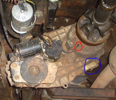

    Sistema de engate mecânico EMT Carraro na Ranger.
    Boa noite pessoal
    Eu vi no site da EMT Carraro um novo sistema de engate mecânico para o Troller.
    Ele se parece com o Easy Traction, mas custa a metade do preço.
    Olhando as fotos, vi que na caixa de transferência do Troller não existe aquele rotor externo, deixando a face de instalação do acionador "lisa".
    Na minha Ranger 2.8 diesel, modelo 2002, tem essa peça externa que gira, reduzindo o espaço no local onde fica o motor elétrico.
    Alguém saberia me dizer se a instalação do kit da EMT Carraro é possível nessa caixa?

    Então, mas tem essa diferença entre as caixas.
    Essa foto acima é de uma caixa do Troller e essa abaixo de uma da Ranger, igual à minha:
    Minha dúvida é se essa peça externa (logo abaixo do motor elétrico) vai deixar espaço suficiente para o sistema do engate mecânico.
    Segundo a Carraro, o sistema já foi instalado numa Ranger 2004 com sucesso, mas eu não sei se a caixa da 2004 tem essa mesma peça ou se é lisa como a do Troller.
    Se alguém puder ajudar, eu agradeço.

    Esta peca redonda e um tipo de eliminador de vibracao. Me parece que algumas rangers tem, outras nao. Seria so desparafusar esta peça.

    Bom, atualizando aqui, eu olhei novamente a caixa da minha Ranger e realmente parece que vai caber.
    Observando a foto do sistema instalado, dá pra perceber que a caixa do Troller, mesmo sem aquele rotor, possui os ressaltos com os pontos de fixação que deixam, em teoria, o mesmo espaço em relação à minha caixa.
    No início do mês que vem devo encomendar e depois de instalado posto aqui como ficou.
