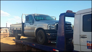

    Problemas motor da nova F350
    A Minha nova F350 motor Cumins 2.8 Chegou no dia 04/03/2015 no dia 09/07/2015 com 11.000 km o motor Literalmente explodiu jogando biela e peças internas pra fora. No dia 10/07/2015 foi entregue pelo resgate na concessionaria autorizada Ford em Rondonópolis MT. Hoje dia 15/07/2015 não tenho nem uma informação da Ford. Problema com motor da nova F350.
    Hoje dia 22/07/2015 ainda não tenho informação, ligo na concessionaria ficam de me dar retorno e nada.

  • #18

    Sempre acho q esses motores diesel de baixa cilindrada e alto giro pra trabalho não serve.

    Nova Ford F-350 / F-4000
    Caraca , mas como pode explodir o motor de tal forma ???

    Agradecimentos: 13
    Agarrou uma biela! Problema de lubrificação. É possível que tenha se soltado algo no motor, tipo um jet cooler ou algo similar prejudicando a pressão de óleo. Pode ter também sido algum resíduo da usinagem do virabrequim que entupiu a linha de lubrificação dele e fez isso. Coisas assim, detalhes podem causar esse dano aí sim. Não é característica desse motor, mas um caso isolado. Característica é quando tem várias ocorrências similares.

    06/08/2010
    7
    Segundo um funcionário da concessionária aconteceu com a maioria das primeiras a ser fabricadas, e que foi uma série do motor que saiu com defeito.
    O motor que esta sendo substituído é uma nova série

    É um problema corriqueiro e a Ford está arrumando só quando quebra? É muita irresponsabilidade. Imaginas vir ultrapassando e ocorre isso?
    Ou ainda apresentar esse prolema só após terminar a garantia?
