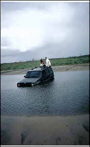

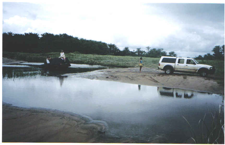

    Me digam: Aonde uma Ranger vai, uma cherokee vai atras ??
    Amigos,
    Alguns vão me dar porrada, mas calma .. foi uma brincadeira. Olhem nas fotos ai tiradas em Barra Grande - BA (Capital Mundial dos Atoleiros). Um amigo nosso aqui Rangeiro e companheiro dos copos de cerveja Valery e sua ferias agora no reveion de 2005/2006.
    Pena ele não ter tirado as fotos dos outros carros que tbm ficaram atolados, que foram:
    - Vitara;
    - Pick-up Strada (o que esse doido queria fazer ali ??)
    - Cherokee da foto (Por duas vezes no mesmo dia)
    - L-200 Sport HPE aut.
    - Bugre
    Muitos vão falar e a Ranger, não atolou ? .. sim .. uma unica vez, mas tbm so saiu do local com Prancha de Desatolagem e o Hi-lift na jogada. ( ai vcs imaginam como era o local)
    Isso é so para desmentir aos que dizem que pick-up não anda na lama.

    Realmente o braço contou bastante nos 2 casos, tanto na de sucesso quanto na do fracasso !
    E o que aconteceu na verdade, apagou o motor ?
    CJ5 - 2.5L - 4uto - 37" - E-loker
    Amarok - HighLine - 13/14
    Usuário Avatar de Pequeno jr
    07/12/2004
    Brasília/DF
    6,602
    Ronairy,
    Na primeira atolada, não aparece nas fotos, mas a lama é q nem aquelas de manguezais .. bem preta e escorreguenta. O pessoal da Cherokee apos estarem atolados, deixaram o motor ligado do carro ate que ele desligou sozinho. Nesse momento não sei o que houve direito, mas o motor não quis religar de forma alguma.
    Como a cherokee era a Diesel, a solução para ajudar os companheiros ai foi primeiro uma chupeta de bateria e depois foi abrir os 4 bicos injetores e funcionar ela com o Pé na lata para sair o excesso de Diesel, água ou não sabemos o que tinha ali. A única coisa que o pessoal viu foi que o Filtro de Ar estava encharcado de água e no momento em que o carro funcionou saiu muita água pelo escapamento.
    Não sabemos como não deu um calço Hidráulico nesse motor.
    OBS: Uma boa dica para quem for para esse local (Barra Grande) ou outros que ja sabem que estão alagados, andem com um filtro de ar sobressalente.
    Ex-Ranger XLT 4x4 1999 - HSd 2.5 Euro I + Kit Super LDA (Deixou saudade)
    Homenagem ao meu ídolo: http://www.youtube.com/watch?v=_v85q0Y8hs8

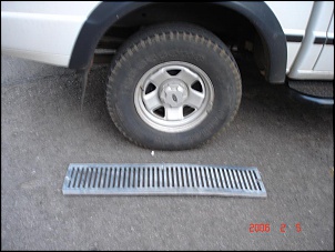

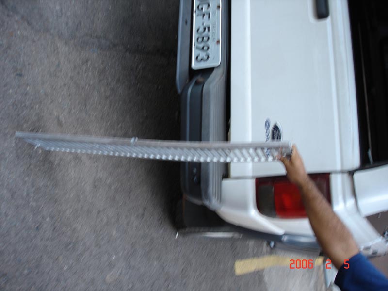

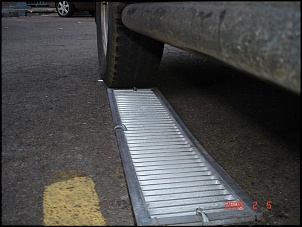

    Mano .. as pranchas tem 1metro. .... vou colocar as fotos e vc mesmo tira as conclusões sobre a prancha de desatolagem de "DUROALUMINIO" de R$ 50,00.
    OBS: Foram utilizadas 2x em areia e lama com sucesso (RAnger e L-200)

    Mas de onde tirasse? Existe pra vender? Tem telefone ou e-mail para contato com a loja?
    Isso é grade de Central de Ar condecionado ?
    Porra, mesmo se não for já me deu uma ideia.....
    Pequeno JR, Gostei das pranchas tb, onde encontro ????
    Abraço,
    a prancha parece ser aquelas tampas de ralo ...
    é isso ??
    07/12/2004
    Brasília/DF
    6,602
    Citação Postado originalmente por Beto Lacerda
    é isso ??
    Fiquei aqui fazendo um suspense .. mas é isso mesmo.
    É uma tampa de ralo, bueiro ou sei la como vcs entendem isso ... feita de DuroAluminio. La na loja havia uma etiqueta presa a essa tampa escrito que o material era DuroAluminio.
    OU seja .. em qualquer loja de ferragens ou materiais para construção vocês vão achar essa prancha ai na sua cidade.
    OBS: Notamos que para lama, barro, argila, areia de praia e etc ... ela se sai muito bem, pois o proprio obstaculo se encarrega de não deixar a prancha em falso.
    No caso de andar em terrenos irregulares aonde vc teria que utilizar a prancha para transpor de um lado para o outro com o veiculo em cima acho que não aguentaria. (pelo menos com o peso da RANger, mas um vitara, jipes e etc .. acho que sim). Caso queiram alguma para transpor esse tipo de obstaculo, tem algumas que são feitas de ferro so que são muito pesadas. Essa dai q arrumamos é consideravelmente leve.
    O valor foi R$ 50,00 ... muito barato ... apenas o que foi acrescentado ao que foi comprado foram 4 braçareiras para juntar a parte da grelha a forma que é colocada na piso. Pelo preço, acho uma boa para vcs testarem e verem se realmente vale a pena.
