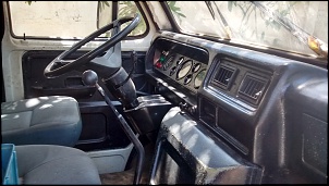

    boa noite segue algumas fotos mais ainda falta muito para fazer Ford fuglaine 85-img_20150923_093134779_hdr.jpgFord fuglaine 85-img_20150923_093203968.jpg
    o freio ainda estou com o original ate poder trocar e o documento
    esta com despachante amigo

    Ford fuglaine 85-img_20150923_093240342_hdr.jpg Ainda falta muito tive que parar um pouco pois a grana esta curta mais assim que for fazendo vou postar tenho muito a fazer acho que isso e um vicio nunca esta bom acho que vou morre disso sou louco por este carro .
