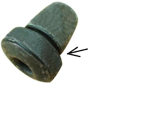

    Consegui achar a origem do maldito barulho(tec tec tec) da suspensão dianteira....
    e o pior, eu mesmo achei ,mesmo ter levado varios mecanicos e nenhum achou,mas vou narrar os fatos:
    Na quarta pela manhã o carro não dava partida,o arranque estava rodando vazio,daí fui verificar,arranquei a roda dianteira esquerda,retirei aquele "guarda pó"... para lama,se lá que fica atrás da roda e fui mexer no arranque....era o bendix que foi pro saco!
    Mas quando retirava o arranque,sem querer me apoiei no amortecedor dianteiro e ele deslocou e deu um sonoro tec !! e eu disse achei !!!
    A bucha do amortecedor é uma espécie de cone e tem um rasgo onde se mais ou menos se encaixa no batente onde o amortecedor é preso.E esse rasgo estava "rasgado demais" estava gasto o que fazia que quando a suspensao trabalhava,a balança subia e a beira deste batente passava direto por este rasgo na bucha e batia no parafuso de fixação do amortecedor !!
    As vezes acontecia e as vezes não porque a bucha rodava e o rasgo da bucha saia da direção do batente.... aquele buraco onde entra a bucha com a ponta do amortecedor!
    Enfim, espero que esta minha experiencia sirva de ajuda para os demais usuarios !
    .'. Ford Ranger 2005 XLS 2.3 16v .'.
    02/05/2014
    Queimados/RJ
    28
    Esqueci de dizer, tudo foi resolvido com substituição das buchas e CASO ENCERRADO !!!
