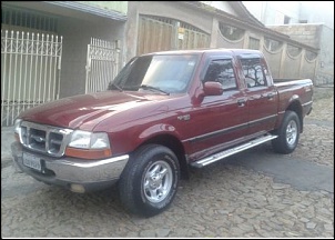

    ranger 2.5 4x4 diesel aquecendo-ranger.jpg olha ela ai..
