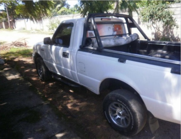

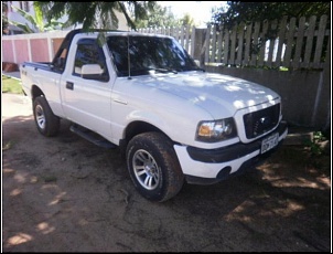

    Como os amigos pediram segue anexo as fotos da bixinha.

    Tá com aparência muito boa, se a mecânica estiver ok manda vê. se tivesse grana compraria d boa.
    Quanto tão pedindo pela branquinha?
    É 4x4?

    É 4x4 sim, tão pedindo 30k, o negocio é que queria Cabine Dupla, mas como não tenho $$$, é essa que consigo, mas fico com medo depois que juntar grana para trocar, ela seja ruim de negociar por ser CS. O que me dizem?
