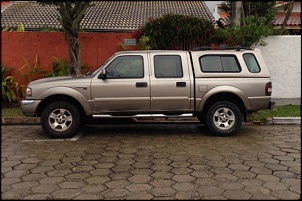

    Bom dia amigos!
    Tenho uma Ranger 2007 CD, comprei uma capota Walumar usada. Só não ficou perfeita devido as barras na janelinha do vidro traseiro da cabine da Ranger. Ela esbarra nestas duas barras não permitindo um encaixe perfeito.
    Alguma dica de como posso remover estas duas barras?
    Já escrevi para a fábrica para ver se consigo alguma dica.
    Não encontrei nenhum tópico com este título, se tiver postem por favor.-6-capota-de-fibra-ranger-cabine-dupla.jpg
    Valeu

    Os parafusos são dentro do forro traseiro, tem que retirar e você encontra as porcas de fixação.
    02/03/2004
    Inglaterra/OUTRO PAÍS
    2,622
    Outro detalhe, não encoste a capota na carroceria pois as duas trabalham de forma diferente e vai arranhar sua lataria ou estragar sua capota.

    Valeu Cristiano!
    Vou tentar amanhã!
