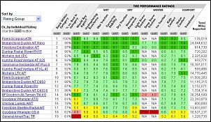

    Pessoal tem um site americano que tem uma comparação geral dos ATs.
    http://www.tirerack.com/tires/survey....jsp?type=ORAT
    Miniaturas de Anexos Miniaturas de Anexos Ajuda!!BF goodrich A/T ou Yokohama geolandar A/T-pneus_431.jpg
  • #22
    Tem os MUDs em outra tabela lá.
    Não sei se a comparação e pontuação é dentro de cada categoria, pois acho muito estranho o MTR ser mais silencioso que o AT/S da propria goodyear.
