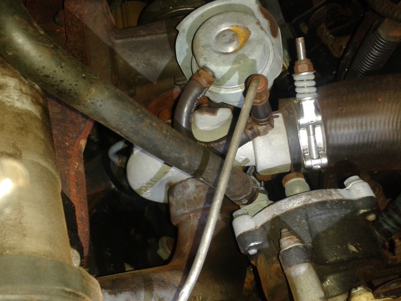

    Primeiro, sua turbina é TGV (Turbina de Geometria Variável)? se for ela não deveria perder tanta força como você falou! verifique se ela é e poste aqui, isso faz MUITA diferença!-20140623_182203.jpg

    Prezado Jack,
    A primeira coisa q fiz foi trocar o oleo juntamente com o filtro de ar e oleo, ja o de combustivel tava com uma cara muito nova e nao troquei. Tentei mandar as fotos da turbina, da pra identificar?
    No mais, agradeço as informações.
    Att.
    Fabio

    Segue a outra

    Basta olhar no documento do carro. Se for 132cv, a turbina é Wastegate. Se for 135cv, é TGV.
    Sobre o problema de desempenho do carro, aposto as minhas fichas na bomba e nos bicos, porque a turbina se for TGV (pelo que me pareceu das fotos) não exige ajustes. E como não há relato de fumaça nem nada assim, acredito que ela esteja boa.
