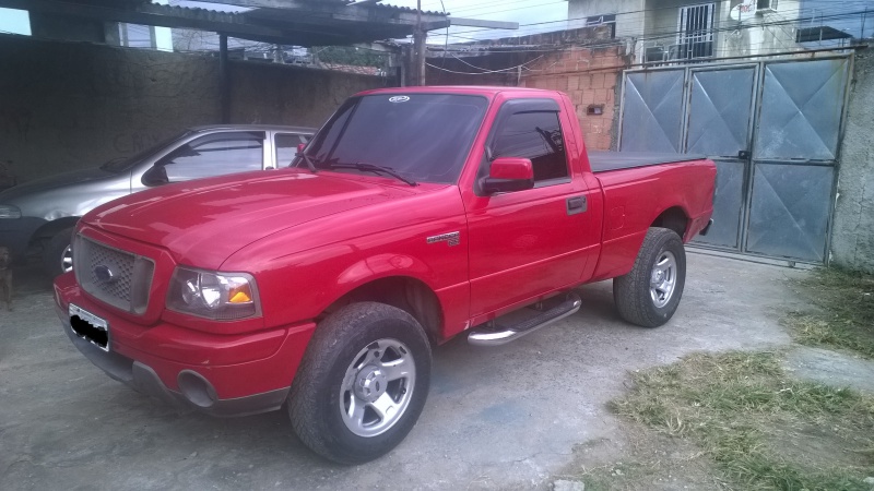

    finalmente o carro ficou pronto hoje ,ai a foto da viatura.obrigado ao aos amigos que me ajudaram.-wp_20140523_002.jpg
