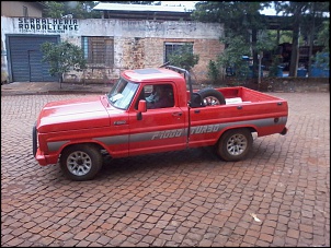

    Question Tem como adaptar tração 4x4 em uma f1000 ano 82 turbo? se houver possibilidade!
    expliquem ou mostrem se possivel
    22/03/2014
    RONDA ALTA/RS
    2
    -2014-03-22-12.39.42.jpg esta é a camionete!!

    Bom dia amigo, tem sim, da pra usar eixo dianteiro de F75. Já a caixa de transferência eu pensaria em colocar pelo menos uma de toyota, pois a dana18 provavelmente não vai aguentar por muito tempo o mwm229.
    Abraço.
    Ter tem,
    O mais simples seria eixos, câmbio e CT da F-1000 4x4, MAS, será que compen$a?
    fuck the fuel economy
    PU9-EDC - Pajero GLS-B 3.0 V6
    Depois de tudo que já li nesse fórum, sou da opinião que é mais negócio vender, investir mais 10 ou 15k e comprar uma F1000 4x4. Por 30 ou 35k vc comprar uma F1000 4x4 filé e mais nova.
    A NÃO SER QUE o carro tenha inestimável valor sentimental e o proprietário goste muito de mecânica, precise muito de 4x4 e não quer se desfazer desse veículo. DO CONTRÁRIO, é mais barato e menos problemático, vender e comprar uma 4x4.
