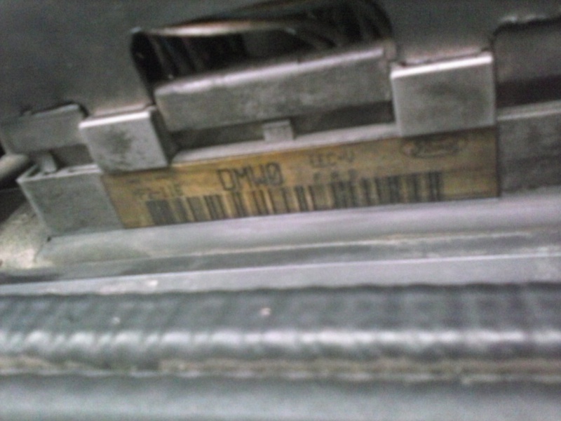

    Estou com problema no modulo de injeção, aqui na minhacidade ninguém sabe concerta, retiramos o modulo para enviar a um especialista em sp, e quando retiramos constatamos que não tem nenhuma numeração no modulo,nada que possamos identificar o modelo,,,
    Em são Paulo não conseguiram conserta, e falarão que tinha que compra um outro, e me informarão que com o numero do chassi a ford poderia me informa o código do modulo.
    Liguei para algumas revenda ford da minha região e todos me informarão dois códigos, falam sempre que no sistema consta dois códigos diferentes, mandão eu levar a viatura la para que eles possam analisar melhor,,,
    Gostaria de saber se alguma alma caridosa saberia identificar qual dos códigos é o correto para minha viatura, ou qualquer informação que possa me ajudar a identificar, como a viatura não ta rodando fica difícil levar ela ate a ford,
    Qualquer informação será de grande ajuda, deixo a baixo os códigos que me passaram na ford, e alguns dados da viatura.
    Codigo:
    XL5Z14B205DC
    YL5Z114B205EA
    Ranger 2001/2001 4x4 v6 gasolina motor sohc 210cv
    Chassi: BAFDR13X11J219141
    Obrigado.

    Eu tenho uma Ranger do mesmo ano e com o mesmo motor da sua e o módulo começou a apresentar problemas tb. Mas no meu caso o módulo ainda está com os códigos aparentes, como podes ver na foto. Espero que ajude.
    Ranger XLT 4.0 V6 2001 Repower
