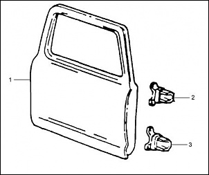

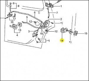

    Barulho nas portas:
    1 - Com a porta aberta, suspenda ela um pouco e verifique se existe folga na dobradiça;
    2 – Verifica se as buchas dos batentes das fechaduras estão no lugar, pode acontecer de rachar, quebrar e ficar batendo ferro com ferro.
    Mala:
    Verifica o batente da maçaneta do vidro traseiro, e os batentes da tampa traseira que podem estar com o mesmo problema dos batentes das portas.

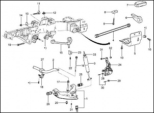

    Suspensão:
    Manda verificar se existe folga no pivô (fixo) do braço superior e no pivô inferior da suspensão.
    Se as dicas da porta e mala forem confirmadas, me avisa que te passo uma solução eficiente e barata.
    Alguns mecânicos super valorizam os serviços da Explorer, por acharem que o carro é alguma bronca, e o dono vai estar disposto a pagar caro para resolver o problema "ledo engano".
    Acredito que uma oficina com um mecânico acostumado a trabalhar com Ranger ou que já tenha trabalhado em alguma concessionária Ford, seria uma boa alternativa, oficina de veículos importados para verificar o que você está reclamando, não acho que seja necessário.
    Verifica as imagens abaixo.
    Abraço.
