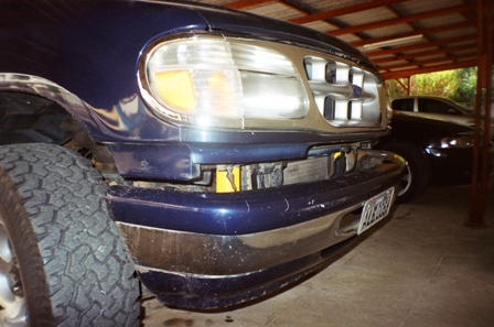

    Ford Explorer Body Lift 3
    O reposicionamento dos para-choques dão mais trabalho se vc quiser que esel mantenham a função de para-choque como no meu caso.
    Como voce fez para levantar o Parachoques da sua explorer. Na minha se levantar bate do chassi.
    Alguns kits americanos reposicionam o parachoque mas a partir daí eles tem apenas efeitos estéticos (os suportes não são robustos).
    nos nosso kits refazemos os suportes usando aco de 6,35mm cortados a laser.

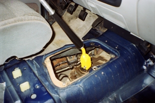

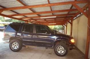

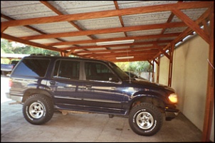

    Aí vão as fotos...
    []`s
    Marco Mendonça
    Xplorer Controltrack
    Atibaia - SP
    Miniaturas de Anexos Miniaturas de Anexos -cal_o_instalado_212.jpg   -cambio_extendido_108.jpg   -extens_o_c_mbio_356.jpg   -extens_o_coluna_de_dire__o_730.jpg   -kit_home_made_211.jpg
