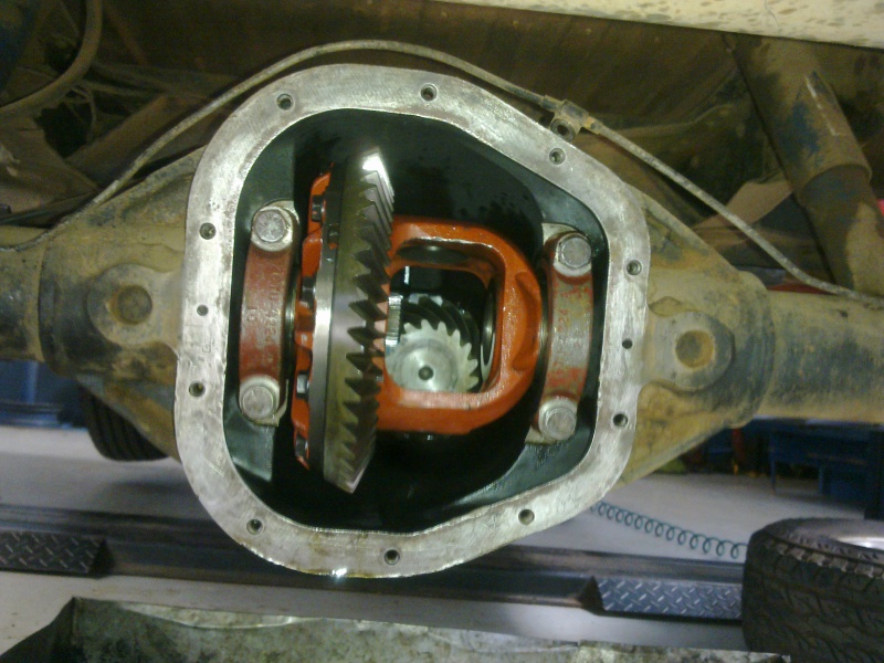

    Ontem aconteceu um probleminha. Numa dessas agitadas de costume, estiquei 2ª até as 3500 rpm e meti terceira com o pé no bucho. Deu aquela cantada de sempre, mas com um tiro misturado barulho. Resultado: se foram as planetárias
    Isso me colocou em dúvida quanto a resistência do Dana 46. Porém na 4X4 se não me engano é o Dana 44 e suporta bem. Será que o aumento no débito do diesel e pneus maiores foram os causadores?? Claro que desde que comprei tenho judiado, e sempre no asfalto. Ou então dias de chuva, nos paralelepípedos para dar mais emoção, então tudo vai somando.....
    Alguém sabe qual o torque admissível nesse diferencial?
    Outro fato intrigante. Como podem ver, o sistema não tem tração positiva!!!!!!!!!! No parabrisa ainda tem o adesivo falando sobre cuidados com o eixo auto blocante!!! Como pode isso??? Até onde sabia, ele devia ser positiva!!! O que me veio em mente é que a caixa satélite pode ter rompido no passado e então colocaram uma sem tração positiva pelo custo, porém, outra dúvida, a caixa satélite auto blocante é intercambiável com a não blocante???

    Quanto ao diferencial, realmente tem que tomar cuidado mesmo! O MWM tem torque demais (neste caso, o torque é altamente relevante) e acaba forçando mesmo o diferencial. Na minha, se você está acelerando e tira o pé abruptamente do acelerador, dá para escutar o tranco e o derrapar das rodas traseiras! Em matéria de F-, tem que tomar cuidado mesmo para não sair dando tranco no diferencial.
    O diferencial da F- turbo é o 46 mesmo. Nas 4x4, o Dana 44 é colocado na dianteira e na traseira, ou Dana 46 ou o Braseixos 406. Quanto a caixa de satélites, fica dificil saber. Seja como for, uma lição você já teve, com essas picapes, não se abusa da boa vontade do diferencial. Eles trabalham bem no limite.

    Mas, se vc fizer tudo isso, e nao cuidar, vai quebra um diferencial por dia, por que a força
    que o motor manda p tras é uma ignorancia, concerteza vai estourar alguma coisa, como
    diz um conhecido meu, o problema nao é acelerar, o que estraga é o golpe!!!
    A receita tem tudo p da errado, motor forte, e a traseira relativamente pesada, da p ter
    uma idéia do tamanho do soco q da nas peças da caixa satelite...
    Quanto ao fato de estar sem o bloqueio de diferencial, provavelmente foi retirado por que
    quebrou e é mais barato por um simples, o que poderia fazer é por um da Eaton, elétrico,
    é um pouco caro mas fica muito bom, lembrando que é acionado apenas quando precisa...
    Não!
    Este foram apenas fatores agravantes.
    O que provoca a quebra de diferencial, na maioria das vezes é a forma de condução. Pelo que você relata, mesmo com tudo original o diferencial logo abriria o bico...
    O que manda na durabilidade de toda a transmissão, é a ausência de "trancos".
    Então, se quer manter a "saúde" de caixa, diferencial e semi eixos, é importante que você realize a mudança de marcha e acelere progressivamente... Sem tentar cantar pneu...
