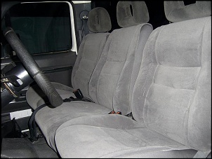

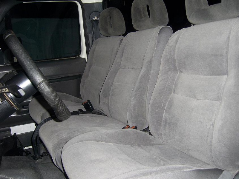

    No meu, uso os da Pajero TR4. Acho bonitos e não são caros. Aqui perto da minha casa, tem um cara que só mexe com bancos usados. Alguns em conta, outros mais caros. Uma vez comprei dele os do Marea e coloquei na S10. Deu uma mão de obra, mas ficou show! Como disse, no Caveirao to usando os TR4, mas no futuro quero trocar. Vai a fotobancos p/ f1000 98-caveirao3.jpg

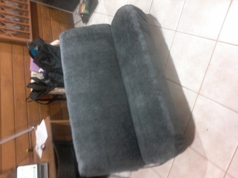

    pelo que vi é do fiesta ou ecosporte ! será que da para por na f1000 ? eu tenho um banco que ta servindo de sfa no escritorio é inteiro e bem novinho da f1000 94 todo inteiriço só não tem apoio de cabeça , só que falta o suporte para fixar na camioneta alguém sabe onde acho ?

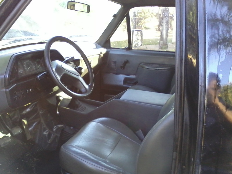

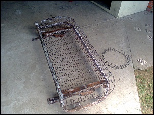

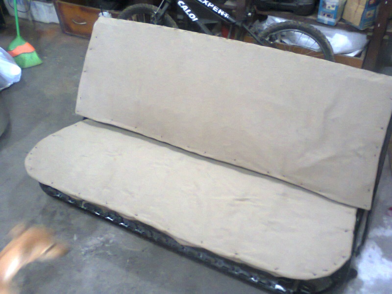

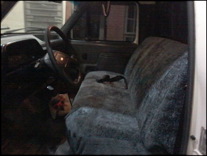

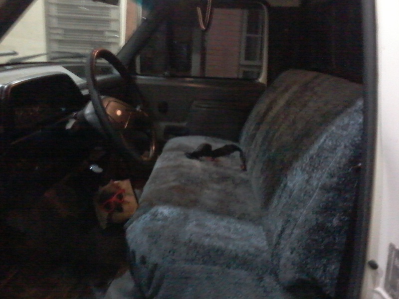

    Na minha tinha 2 bancos de ômega e um de monza no meio. Tirei e coloquei um de F100 de molas. Coloquei com os suportes e trilhos originais. Ficou MUITO melhor que os bancos de espuma injetada pois as molas do banco trabalham nos buracos, e tu não ficas pulando a cada buraco que a caminhonete passa. O inconveniente se dá nas curvas que o cara acaba escorregando para o lado oposto. rsrsrs
    Não coloquei o encosto de cabeça e acho que deixarei sem, pois gosto de andar com o braço apoiado em cima do encosto, e a patroa andando no meio dá para andar mais juntinho assim.
    Edintruder, será que pode saciar algumas dúvidas que tenho?
    Com os bancos de ômega e monza, tinha como chegar para frente e para trás? O trilho foi adaptado junto?
    O que você vai fazer com os bancos de ômega e monza?
    Como minha a Roberta é estendida, gostaria dessa liberdade do lado dos passageiros também!

    O do Monza tive que colocar um trilho novo. Os do ômega instalei direto com os trilhos do banco. Os que eu tirei dei para o meu tio colocar na Band dele.
    O banco já está na Femil. Ficou perfeita!
    Ia fazer encosto de cabeça mas desisti. Gosto desse estilo e ficou bom para colocar o braço por cima do encosto.

    como já tinha dito eu tenho o banco de sofá no escritorio das 94 bem conservado achoque só uma boa limpeza com vaporeto ja resolve para usar , mas queria os suportes dele q não tem ta escorado em uns toco feito de madeira em cada lado acho que como e comprido teria que ter a armação original que apoia no meio para compensar igual os do carona da f1000 98
