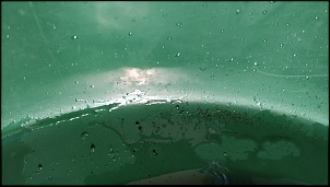

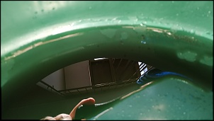

    Srs., ainda não tive a oportunidade de substituir o atuador de embreagem, o que eu faço é todo sábado fazer a sangria do sistema, nesse final de semana tive a curiosidade de aparar o fluido em uma bacia para ver o estado do mesmo e fiquei espantado como ele está, creio que o atuador deve estar se desfazendo por dentro, soltado alguns pedacinhos.
    Fluido aparado em uma bacia.
    Sujeira que saiu no fluido
    Entrei em contato com a SKF e expliquei a situação, o técnico pediu pra assim que tirar a peça, enviar para eles para analisar, eu to pensando em substituir mas usar outra marca de atuador, essas peças da SKF me parecem não ser das melhores como descrevi o cilindro do pedal a alguns tópicos atrás.

    Citação Postado originalmente por Coophamat Ver Post
    E o flexível? Trocou ou não?

    Citação Postado originalmente por RicardoFLN Ver Post
    Sds.
    Não troquei. Essa é a peça mais cara do sistema, não sei se em uma casa especializada em mangueira de alta pressão eles fazem uma.

    Pessoal, só para conhecimento, fiz a substituição do atuador da embreagem, já faz 15 dias e o problema foi solucionado, embreagem ficou muito boa, pedal com 100% de curso, embreagem alta e muito macia, ficou mais macia que a do gol G4 do serviço que eu ando. O mecânico aproveitou e trocou o reparo da alavanca do câmbio e ficou bem justo agora.
