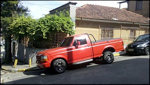

    Olá Edi!
    Pelo menos num primeiro momento eu queiria começar apenas pelas molas com os calços, pra não ter de mexer nos suportes, assim como o Tio fez...
    Tô planejando colocar uns pneus 265/75/16, assim também não fica tão disproporcinal a altura em relação ao tamanho do pneu...
    O que vocês acham?
    Nas 4x4 cabem pneus até 33" (285/75R16) com ela toda original.
    Quer subir só um pouco, use apenas as molas da 250, sem calços. Os 265 devem caber com folga.
    Com o conhecimento que tenho hoje, optaria por BL ao invés de mexer na suspa.
    My 2 cents.

    Citação Postado originalmente por Tio Eddie Ver Post
    My 2 cents.
    Concordo contigo!
    Eu gostaria de influenciar o mínimo possivel na originalidade da suspensão. Creio que as molas da F250 já vão me bastar.
    Como vocês podem ver na fotoa frete parece rebaixada, porque o antigo dono colocou mais laminas e arqueou o feixde de molas traseiro e deixou as molas dianteiras (que suspeito serem originais)A idéia é nevelar e colocar pneus maiores que os 235/75/15 que já estão nela....
    inclusive, o lado do passageiro está mais baixo e a cabagem esta negativa (apenas nessa roda).
