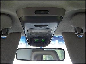

    Se eu fosse você colocava da explorer.
    Encaixa perfeitamente na ranger, e toda a fiação necessária já existe na ranger.
    Ele tem bússola, luzes, temperatura, e um botão pra abrir portão de garagem.
    Infelizmente não tem relógio, acho isso muito ruim. Mas se você tem o rádio original não tem problemas.

    Citação Postado originalmente por cassiouru Ver Post
    relogio de teto do del rey / escort na ranger-img_00162_zpsc31f4787.jpgrelogio de teto do del rey / escort na ranger-overhead_console.jpg
    esse console de teto é show de bola, vou dar uma pesquisada na net pra ver se eu encontro um em bom estado, em ultimo caso parto pro do del rey mesmo, rsrsrssrrs

    No brasil talvez você não encontre com facilidade e nem por um preço bom.
    Eu comprei o meu pelo ebay, paguei 50 dólares, e já vinha com o suporte de montagem, com o sensor de temperatura, e com o chicote completo, é muito importante que você veja se tem isso tudo na compra.
    No brasil achei uns por 300 reais e não vinha com nada.
